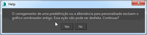

  2. Realce o nó Base padrão. No painel Propriedades do nó, escolha Personalizado na lista suspensa Material pai.
    O 3ds Max avisa que isso removerá o restante da árvore de sombreadores predefinidos. Clique em Sim.
    Além disso, o painel Propriedades no campo Material do mecanismo está agora vazio.
