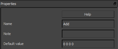

No editor ShaderFX do seu gráfico Interactive, crie um nó, por exemplo, Adicionar. Clique em qualquer atributo de entrada no nó para exibir suas configurações no painel Propriedades. Um valor padrão foi atribuído ao nó; neste caso, 0 0 0 0 (um valor float4).
É possível alterar esse valor padrão para qualquer um dos seguintes tipos de dados. A porta do atributo também muda de cor à medida que seu valor padrão é alterado para um tipo de dados diferente.

  2. Clique na primeira entrada de Valor. O painel Propriedades mostra o padrão inicial, 0 0 0 0.
  3. Altere a sequência de Valor padrão para 1 0 1.
