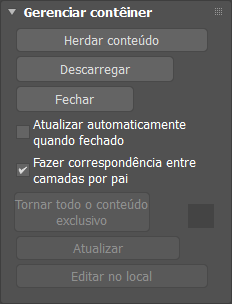

A implementação Gerenciar container permite que você abra, feche, herde, salve e atualize containers em sua cena. Ela também permite que você converta um container de origem em um container único.
Clique em Descarregar para salvar o container e remover seu conteúdo da cena.
Clique em Carregar para carregar a versão mais recente do container salva na cena e exibir seu conteúdo. O estado fechado/aberto antes do carregamento é restaurado.
Clique em Fechar para salvar o container e impedir qualquer edição ou adição ao seu conteúdo. (O container ainda pode ser selecionado, transformado, copiado e assim por diante).
Quando você fechar um container, seu conteúdo será salvo como um arquivo MAXC e será referenciado pela cena, e o container poderá ser herdado para qualquer cena como um container de origem. Fechar um container pode aprimorar o desempenho da cena.
Clique em Abrir para editar o conteúdo do container. Essa opção não estará disponível para um container herdado caso a implementação Regras tenha sido definida como Sem acesso quando o container foi salvo.
Essa opção elimina a necessidade de clicar em Atualizar para visualizar uma versão atualizada do container.

Essa configuração se aplica ao container quando ele está aberto ou fechado, e se aplica a todo o conteúdo do container, incluindo os containers aninhados.
Abrir ou fechar um container desbloqueia ou bloqueia as suas camadas.
Se o container herdado tiver uma definição local (isto é, ele foi herdado com a regra Adicionar somente objetos novos ou qualquer item desbloqueado e então salvo), sua atualização manterá todas as alterações feitas na definição local que não fizerem parte da definição de origem, como objetos adicionados.
O comando Atualizar não se aplica a containers únicos.
