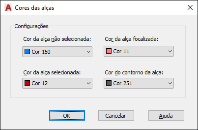

Caixa de diálogo Cores da alça
Define as propriedades de cor da alça.
OPCOES (comando) Pesquisa: guia Seleção > Cores da alça
Lista de opções
As seguintes opções são exibidas.
Settings
Controla as configurações de cor da alça.
Unselected Grip Color
Controla a cor das alças não selecionadas.
(variável de sistema GRIPCOLOR)
Cor das alças selecionadas
Controla a cor das alças selecionadas.
(variável de sistema GRIPHOT)
Cor das alças ao passar o cursor
Controla a cor de preenchimento de uma alça não selecionada quando o cursor pausa sobre a mesma.
(variável de sistema GRIPHOVER)
Cor do contorno da alça
Controla a cor do contorno da alça.
(variável de sistema GRIPCONTOUR)
