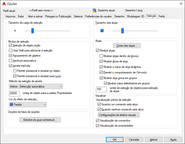

Guia Seleção (Caixa de diálogo Opções)
Define opções para selecionar objetos.

Pickbox Size
Define a altura do alvo da seleção de objeto, em pixels independentes de dispositivo. (variável de sistema PICKBOX)
Para monitores de resolução 4K ou mais alta, a relação entre os pixels e os pixels independentes do dispositivo (DIPs) é:
Pixel = DIPs*DPI/96
Para monitores com resolução mais baixa (escala de 100% ou 96 DPI), essa configuração está em pixels.
A caixa de seleção é a ferramenta de seleção de objeto que aparece nos comandos de edição.
Modos de seleção
Controla as configurações relativas aos métodos de seleção de objeto.
Seleção de objeto/ação
Controla se selecionar objetos antes (seleção substantivo-verbo) ou após emitir um comando. (variável de sistema PICKFIRST)
Muitos mas não todos os comandos de edição e investigação compreendem a Seleção de objeto/ação.
Usar Shift para adicionar na seleção
Controla se seleções subsequentes substituem o conjunto de seleção atual ou são a ele adicionadas. (variável de sistema PICKADD)
Para cancelar rapidamente a seleção de um conjunto de opções, desenhe uma janela de seleção em uma área em branco do desenho.
Object Grouping
Seleciona todos os objetos de um grupo quando um deles é selecionado. Com o comando GRUPO, você pode criar e nomear um conjunto de objetos para seleção. (variável de sistema PICKSTYLE)
Associative Hatch
Determina quais objetos são selecionados quando você seleciona uma hachura associativa. Se esta opção estiver selecionada, objetos de limite também serão selecionados quando você escolher uma hachura associativa. (variável de sistema PICKSTYLE)
Janela implícita
Inicia o desenho de uma janela de seleção quando um ponto fora de um objeto é selecionado. (variável de sistema PICKAUTO)
Desenhar a janela de seleção da esquerda para a direita seleciona objetos que estão totalmente dentro dos limites da janela. Desenhá-la da direita para a esquerda seleciona os objetos que se encontram dentro dos limites da janela e os que a interceptam.
Permitir pressionar e arrastar no objeto
Controla o método de seleção de janela. (variável de sistema PICKAUTO)
Se esta opção não estiver selecionada, você poderá desenhar uma janela de seleção ao clicar em dois pontos separados com o dispositivo apontador.
Permitir pressionar e arrastar para laço
Se essa opção não estiver selecionada, será possível desenhar um laço de seleção ao clicar e arrastar com o dispositivo apontador.
Window Selection Method
Utilize a lista suspensa para alterar a configuração da variável de sistema PICKDRAG.
Object Limit for Properties Palette
Determina o limite do número de objetos que podem ser alterados de uma só vez com as paletas Propriedades e Propriedades rápidas. (variável de sistema PROPOBJLIMIT)
Cor de efeito de seleção
Lista as configurações de cor disponíveis a serem aplicadas ao efeito de seleção. É possível escolher uma das cores na lista ou selecionar uma das cores ACI (AutoCAD Color Index) na caixa de diálogo Selecionar cor. (variável de sistema SELECTIONEFFECTCOLOR)
Visualização prévia
Realça os objetos à medida que o cursor da caixa de seleção passa sobre eles.
When a Command Is Active
Exibe a visualização prévia de seleção apenas quando um comando estiver ativo e o prompt Select Objects estiver exibido. (variável de sistema SELECTIONPREVIEW)
When No Command Is Active
Exibe a visualização prévia de seleção quando nenhum comando estiver ativo. (variável de sistema SELECTIONPREVIEW)
Configurações de efeito visual
Exibe a caixa de diálogo Configurações de efeito visual.
Visualização prévia de comando
Controla se é possível visualizar o resultado do comando ativo. (Variável de sistema COMMANDPREVIEW)
Visualização prévia de propriedades
Controla se é possível visualizar previamente as alterações nos objetos atualmente selecionados quando você passa o cursor sobre listas suspensas e galerias que controlam as propriedades. (variável de sistema PROPERTYPREVIEW)
Nota: Visualizações prévias de propriedades são exibidas somente a partir da faixa de opções e na paleta Propriedades. Eles não estão disponíveis em outras paletas.
Tamanho da alça
Define o tamanho da caixa de alça em pixels independentes do dispositivo.
Pixel = DIPs*DPI/96
(variável de sistema GRIPSIZE)
Grips
As alças são pequenos quadrados exibidos em um objeto depois de o mesmo ter sido selecionado.
Cores da alça
Exibe a caixa de diálogo Cores da alça, onde é possível especificar as cores para os diferentes estados e elementos da alça.
Mostrar alças
Controla a exibição de alças em objetos selecionados. A exibição de alças em um desenho afeta significativamente a performance. Cancele a seleção dessa opção para otimizar o desempenho. (variável de sistema GS)
Mostrar alças dentro dos blocos
Controla a exibição de grades em blocos. (variável de sistema GRIPBLOCK)
Mostrar dicas das alças
Exibe dicas específicas para alças quando o cursor está focalizado sobre uma alça em um objeto personalizado com suporte para dicas de alça. Essa opção não tem efeito em objetos padrão. (variável de sistema GRIPTIPS)
Mostrar o menu dinâmico da alça
Controla exibição do menu dinâmico ao pausar sobre uma alça multi-funcional. (variável de sistema GRIPMULTIFUNCTIONAL)
Permite o comportamento de Ctrl-navegação
Permite o comportamento de Ctrl-navegação para alças multi-funcionais. (variável de sistema GRIPMULTIFUNCTIONAL)
Show Single Grip on Groups
Exibe uma única alça para um grupo de objetos. (variável de sistema GROUPDISPLAYMODE)
Show Bounding Box on Groups
Exibe uma caixa delimitadora em torno das extensões dos objetos agrupados. (variável de sistema GROUPDISPLAYMODE)
Limite de seleção de objeto para exibição de alças
Suprime a exibição de alças quando o conjunto de seleção inicial inclui mais do que o número especificado de objetos. (variável de sistema GRIPOBJLIMIT)
O intervalo válido é 1 a 32.767. A configuração padrão é 100.
Opções da faixa de opções
Botão Estados da guia contextual
A caixa de diálogo Opções de estado de guias contextuais de faixa de opções é exibida, onde é possível definir configurações de seleção de objetos para exibição de guias contextuais de faixa de opções.
