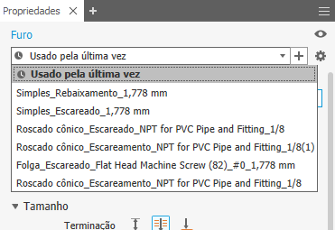

  3. Especifique uma predefinição. Se não houver predefinições ou se a predefinição preferencial não existir, continue o processo especificando os parâmetros de furo necessários.
    Nota: Quando você terminar de especificar os parâmetros e clicar em OK, uma predefinição denominada Usado pela última vez será criada automaticamente. Você pode continuar e usar a predefinição ou salvá-la com um nome especificado. Os valores de tolerância nos parâmetros do furo são salvos na predefinição.
    Importante: Se você desejar criar uma predefinição, mas a opção estiver desativada, o arquivo HoleCmd.preset estará definido como Somente leitura. Navegue até a pasta %USERPROFILE%\AppData\Roaming\Autodesk\Inventor xxxx\Presets. Clique com o botão direito do mouse no arquivo de predefinição e clique em Propriedades. Na guia Geral, seção Atributos, desmarque Somente leitura.
