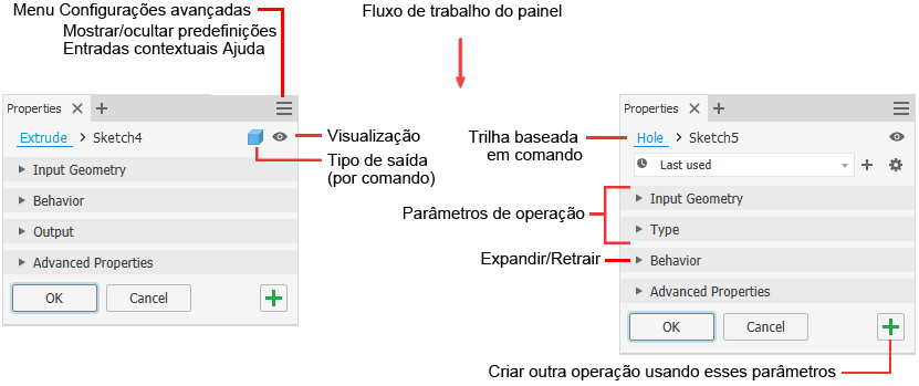

O painel Propriedades flutua sobre a área de desenho e, inicialmente, é exibido no canto superior esquerdo da área de desenho. Os painéis podem ser redimensionados, combinados com o navegador do modelo, movidos para outro local ou até mesmo para um monitor secundário. Os painéis de propriedades usam seções expansíveis em vez de guias.
Principais conceitos
  • Fluxo de trabalho - o fluxo de trabalho do painel Propriedades é de cima para baixo. Qualquer propriedade definida ou alterada pode afetar as propriedades das seções abaixo dela. No entanto, a propriedade não afeta as propriedades das seções anteriores.
  • Pontos laranja - aparecem quando o Inventor acabou de ser instalado. Eles destacam configurações raramente usadas e opções de produtividade de operações e comandos, além de novas opções de comando. Para acessar as opções de exibição, abra o painel Introdução Novas operações e clique em Destacar novos. Consulte Para trabalhar com sinais novos e atualizados.
  • Trilha - alterne rapidamente entre a edição da operação e a edição do esboço associado. Renomeie a operação ou o esboço diretamente da trilha.
  • Visualização - localizada à direita da trilha, a opção Visualização ativa e desativa a visibilidade da operação quando você edita a operação ou o esboço. Durante a edição de esboço, as regiões ou os contornos selecionados são visualizados na estrutura de arame. Alterne para ocultar a visualização.
  • Predefinições - use predefinições para criar definições de operação reutilizáveis. Para obter mais informações sobre predefinições, consulte Para trabalhar com predefinições.
  • Edições de valor - Utilize Enter para aplicar edições de valor. Use Tab para pular para o próximo campo progressivamente. Pressione CTRL+Enter para finalizar a definição, criar a operação e fechar o painel de propriedades. Quando um valor é inválido, a cor dele muda para vermelho. Quando um valor é válido, ele assume a cor preta. Os campos de edição apresentam realce cruzado entre o painel Propriedades e os controles de edição na tela. Este comportamento padrão pode ser substituído usando a opção Configurações avançadas ENTER para concluir o comando.
  • Expandir/Retrair - as seções do painel podem ser expandidas para exibir parâmetros a serem editados ou retraídas para ocultar parâmetros raramente usados.
  • Menu Configurações avançadas - o menu suspenso permite acessar Mostrar/ocultar predefinição, Ajuda e outras configurações avançadas. O menu varia de acordo com o contexto. Por exemplo, quando você cria ou edita uma operação, o menu exibe apenas opções relacionadas à operação que está sendo editada. Ao trabalhar no navegador, o menu do painel fica de acordo com o estado do navegador do modelo e assim por diante.
  • Aplicar e criar nova - clique para criar a operação usando as configurações atuais e comece a criar outra operação usando as mesmas configurações. É possível alterar qualquer configuração, conforme necessário, e depois criar outra operação.
  • Encaixe - o painel Propriedades pode ser encaixado em qualquer janela de desenho do aplicativo Inventor, dentro do espaço do navegador, ou pode ficar flutuando sobre o aplicativo ou em algum lugar da área de trabalho. Isso permite que você posicione o painel ou o navegador onde for mais conveniente para você. Quando o painel é encaixado à moldura de uma janela, a borda da moldura de destino é realçada.
  • Exibir - os painéis memorizam o estado de exibição mais recente e o utilizam na próxima visita.

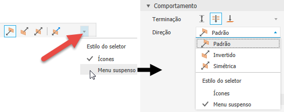

  • Ícones ou lista - alguns grupos de ícones podem ser exibidos na forma de lista suspensa. Clique na seta à direita do campo para selecionar as opções. Quando a exibição está no formato de lista, você pode usar o teclado (digitando o primeiro caractere da palavra) para escolher uma opção.
    Nota: No modo de lista, a lista é atualizada à medida que você gira a roda do mouse.

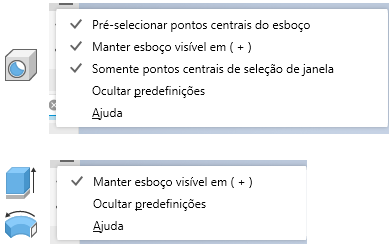

O menu do painel Propriedades contém configurações relacionadas ao contexto do comando ativo de criação ou edição e ao tipo de documento. Como as entradas do menu são contextuais, elas exibem somente as opções que o comando pode usar. Algumas configurações avançadas substituem os comportamentos padrão. Em alguns casos, essas configurações ficam ativadas por padrão. Selecione a entrada do menu para ativar/desativar a opção.
O estado do painel de propriedades dessas configurações é mantido entre sessões. Portanto, se você desativar um e mais tarde quiser utilizá-lo, precisará ativá-lo novamente.

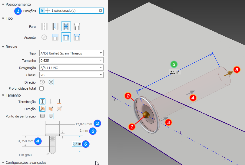

Ao criar ou editar operações, você pode usar os campos de edição do painel Propriedades, os campos de edição na tela ou os manipuladores da operação para modificar valores.
O exemplo a seguir usa a operação de furo para ilustrar os diversos pontos de acesso dos valores de parâmetro.

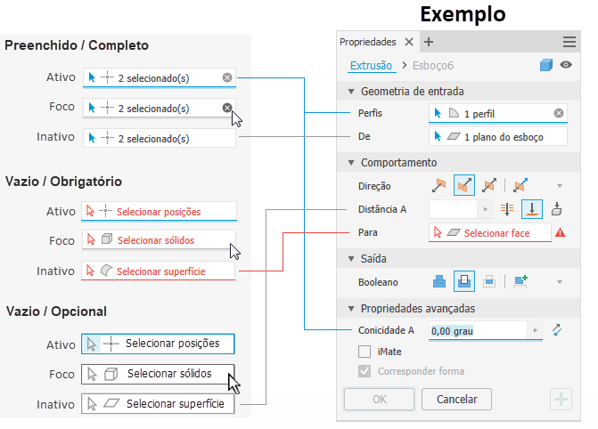

Estados dos seletores
Os seletores do painel Propriedades usam cores para exibir seus estados. A imagem a seguir mostra os estados e os associa a um exemplo.
Apagar seleções
Quando é feita uma seleção, o campo do seletor exibe o número de itens selecionados e um 'X' à direita. Para apagar o conjunto de seleções, clique no 'X' e faça as seleções seguintes.
