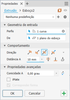

  1. Na faixa de opções, clique na guia Modelo 3D painel Criar Extrusão .
    Se houver apenas um perfil no esboço, ele será selecionado automaticamente. Ou selecione um perfil de esboço.
  2. Na parte superior do painel Propriedades, você encontrará a trilha de navegação. À direita da trilha, você poderá encontrar o tipo de operação. O tipo determina que opções são apresentadas no painel Propriedades.
      Especifique o tipo de operação que deseja criar:
    • Sólido (padrão) - cria uma operação de sólido a partir de um perfil aberto ou fechado.
      Dica: As operações base exigem um perfil ou região fechada para criar um sólido.
    • Superfície - cria uma operação de superfície a partir de um perfil aberto ou fechado. Funciona como uma superfície de construção na qual encerrar outras operações ou como uma ferramenta de divisão para a criação de uma peça dividida, além de poder dividir uma peça em vários corpos. A seleção de superfície não está disponível para extrusões de montagem ou primitivas.
  3. Especifique a Geometria de entrada. É possível usar a seleção de janela para selecionar rapidamente vários perfis fechados no mesmo esboço.
    Nota: Use as opções De e Para para obter o mesmo resultado obtido com os métodos Distância da face e Entre usados em versões anteriores.
    Importante: Durante a visualização da operação, é possível editar cotas de esboço visíveis sem acessar o ambiente de esboço.

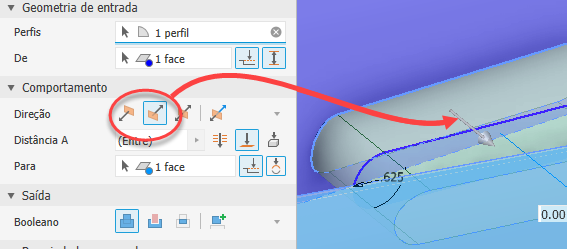

    • De - por padrão, a extrusão começa no plano do esboço. Para alterar a seleção, no campo De, clique no "x" para apagar a seleção e escolha outro plano inicial. Planos de trabalho, planos de esboço e faces planas são entradas válidas.
      • Entre - use ao fazer extrusão de uma forma entre duas faces. Selecione as faces De e Para e, em seguida, selecione o Tipo de saída. O esboço não precisa estar em nenhuma dessas faces.
        Nota: Se a solução não for o que você estava procurando com Direção padrão, clique em Direção invertida e ative Solução alternativa para ver outras soluções.
      • Estender face para recurso final - é ativado automaticamente quando a seleção De não faz interseção com o perfil de extrusão. Você também pode ativar ou desativar esta opção manualmente. Para desativar a opção, clique em . Este exemplo mostra como as opções De e Para são usadas juntas:
  4. Especifique os parâmetros de Comportamento usando as opções disponíveis:
    • Direção: padrão - executa a extrusão somente em uma direção. A face da extremidade da extrusão é paralela ao plano do esboço.
    • Direção invertida - executa a extrusão na direção oposta da Direção.
    • Simétrico - executa a extrusão em direções opostas ao plano do esboço usando a metade do valor especificado em Distância A para cada direção.
    • Assimétrico - executa a extrusão em direções opostas ao plano do esboço usando dois valores, Distância A e Distância B. Insira um valor para cada distância. Clique em para inverter a direção da extrusão usando os valores especificados.
    • Distância A - especifica a profundidade de extrusão entre os planos inicial e final. Para uma operação base, mostra a distância negativa ou positiva do perfil de extrusão ou o valor inserido. Se você arrastar o manipulador, o valor será modificado.
    • Distância B - especifica a profundidade na direção secundária. É exibida quando a opção Assimétrico é selecionada.
    • Passante - executa a extrusão do perfil através de todas as operações e esboços na direção especificada. Arrastar a aresta do perfil inverte a extrusão para qualquer um dos lados do plano do esboço. A operação Unir não está disponível.
    • Para - em extrusões de peça, seleciona um ponto final, um vértice, uma face ou um plano no qual terminar a extrusão. Para pontos e vértices, faz a extremidade da operação de peça em um plano paralelo ao plano do esboço que passa através do ponto ou vértice selecionado. Para faces ou planos, faz a extremidade da operação de peça na face selecionada ou em uma face que é estendida para além do plano de extremidade.
      • Solução alternativa - quando as opções de faces de terminação são ambíguas, esta opção especifica que a extrusão terminará na face mais próxima. Com a opção Solução alternativa selecionada, a extrusão termina no lado próximo ao cilindro:
        Com a opção Solução alternativa não selecionada, a extrusão termina no lado afastado do cilindro:
        A opção Solução alternativa não é aplicável ao painel Propriedades e não é exibida nesse painel quando são selecionadas faces planas como a face Para.
      Para extrusões de montagem, é possível selecionar planos, faces, vértices e pontos de esboço que estão localizados em outros componentes. Para serem selecionados, planos de trabalho e pontos de trabalho devem estar no mesmo nível de montagem que a extrusão de montagem sendo criada.
    • Para seguinte - não disponível para operações base e extrusões de montagem. Seleciona a próxima face ou plano possível para concluir a extrusão na direção especificada. Se você arrastar o manipulador, as extrusões para qualquer lado do plano do esboço serão invertidas. Use o Seletor de extremidades para selecionar um sólido ou uma superfície na qual fazer a terminação da extrusão e selecione uma direção para a extrusão.
      Nota: Para ser válido, o corpo ou a face seguinte deve fazer interseção com o perfil no qual a extrusão está sendo realizada.

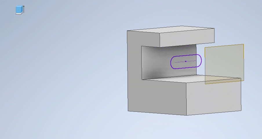

Criar uma extrusão terminando a uma determinada distância de uma face
O esboço do perfil não precisa estar no plano de origem da extrusão.
  1. Clique na guia Modelo 3D painel Criar Extrusão .
  2. Se só existir um perfil no esboço, ele será selecionado automaticamente. Ou selecione um perfil de esboço.
  3. Selecione a face, o plano de trabalho ou a superfície em que deseja iniciar a extrusão. A opção Estender face para recurso final é ativada automaticamente quando a seleção De não faz interseção com o perfil de extrusão. É possível alterar essa opção manualmente.
  4. Especifique as opções de Comportamento, que podem ser direção e distância, de outra face etc. Com base nessa seleção, a opção Terminar a operação estendendo a face pode ser ativada. Se a solução for ambígua, como a terminação de uma superfície curva, experimente aplicar a opção Solução alternativa.
    Nota: Ao trabalhar com sólidos de vários corpos, você precisará especificar a extrusão como parte de outro corpo. Para isso, ative o seletor Sólido(s) e clique no corpo desejado ou em um novo corpo.
  5. Clique em OK ou em (Criar nova operação) para continuar definindo operações de revolução.
