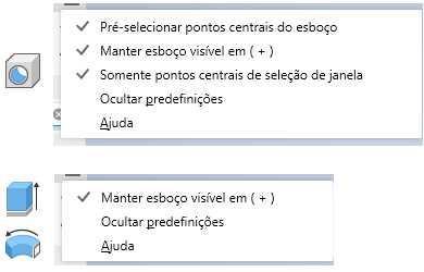

  2. Opcional - verifique o menu do painel para ver se as opções que você deseja estão ativas. As duas opções são:
    • Pré-selecionar pontos centrais de esboço - faz com que todos os pontos centrais não utilizados no esboço ativo sejam selecionados automaticamente para serem usados pelo comando Furo, preenchendo cada ponto central com um furo. Use CTRL+clique para remover pontos centrais do conjunto de seleção. Desmarque a opção para desativar a pré-seleção.
    • Manter esboço visível em ( + ) - ao usar o comando Furo, se existirem pontos centrais de esboço não utilizados quando você clicar em (Criar novo furo), o esboço será compartilhado automaticamente e ficará visível para ser usado na criação do próximo furo. Se você não usar o esboço para o próximo furo ou clicar em Cancelar ou Esc, o esboço deixará de ser compartilhado. Você pode compartilhar um esboço manualmente clicando com o botão direito do mouse no nó do navegador do esboço e, em seguida, clicando em Compartilhar esboço. Essa opção somente está disponível no ambiente de peça.
    • Somente pontos centrais de seleção de janela - por padrão, esta configuração fica ativada e a seleção de janela captura somente objetos de ponto central. Se você desejar selecionar qualquer tipo de objeto de ponto (o comportamento é herdado), clique para definir a configuração como desativada.

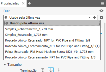

  3. Especifique uma predefinição. Se não houver predefinições ou se a predefinição preferencial não existir, continue o processo especificando os parâmetros de furo necessários.
    Nota: Quando você terminar de especificar os parâmetros e clicar em OK, uma predefinição denominada Usado pela última vez será criada automaticamente. Você pode continuar e usar a predefinição ou salvá-la com um nome especificado. Os valores de tolerância nos parâmetros do furo são salvos na predefinição.
    Importante: Se você desejar criar uma predefinição, mas a opção estiver desativada, o arquivo HoleCmd.preset estará definido como Somente leitura. Navegue até a pasta %USERPROFILE%\AppData\Roaming\Autodesk\Inventor xxxx\Presets. Clique com o botão direito do mouse no arquivo de predefinição e clique em Propriedades. Na guia Geral, seção Atributos, desmarque Somente leitura.

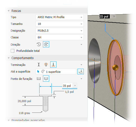

  6. Especifique as opções de terminação do furo:
      Extremidade
    • Distância define o método de terminação do furo. Utiliza um valor positivo para a profundidade do furo. Mede a profundidade como sendo perpendicular à face plana ou ao plano de trabalho.
    • Passante estende um furo através de todas as faces.
    • Para termina um furo na face plana especificada. Selecione a superfície onde será concluída a extremidade do furo.
      • Clique no botão de seleção Superfície para terminar furo em uma face ou uma superfície selecionada.
      • Se essa opção estiver desativada, selecione Estender a quando o corpo ou a face de terminação não fizer interseção com a operação de furo.
        Nota: Por padrão, a configuração de Estender a fica ativada.
        Direção
        Disponível quando são usadas as opções de terminação Distância e Passante.
      • Direção 1 (padrão) especifica a direção do furo quando ele é inserido na face selecionada.
      • Direção 2 inverte a direção do furo.

  7. Roscas opção ativada quando o tipo de furo roscado ou roscado cônico é selecionado. Especifique os parâmetros do furo:
    • Tipo especifica o tipo de rosca. Selecione uma opção na lista de roscas padrão.
      A rosca de parafuso unificada ANSI é um exemplo de tipo de rosca baseada em polegadas. O perfil M métrico ANSI é um exemplo de tipo de rosca baseada em milímetros. NPT é um exemplo de tipo de rosca baseada em polegadas. ISO Taper Internal é um exemplo de rosca baseada em milímetros.
    • Tamanho especifica o tamanho da rosca. Selecione uma opção na lista de tamanhos nominais do tipo de rosca selecionado.
      Cada diâmetro nominal terá um ou vários passos. Cada combinação de diâmetro nominal e passo terá uma ou várias classes.
    • Designação especifica o passo da rosca.
      Passo é a distância entre um ponto em uma rosca de parafuso e um ponto correspondente na rosca seguinte, medida paralelamente ao eixo.
      Nota: Se você usar unidades imperiais, o passo é igual a 1 dividido pelo número de roscas por polegada.
    • Diâmetro exibe o valor do diâmetro do tipo de operação de furo. Esse valor está relacionado à maneira como vistas de desenho representam roscas.
      Para alterar esse valor acesse Ferramentas Opções Configurações do documento guia Modelo. Altere o valor de Diâmetro de furo roscado. O diâmetro do furo é definido automaticamente com base na especificação de rosca contida no arquivo Thread.xls.
    • Classe especifica a classe de ajuste da rosca interna.
      Nota: Para roscas inglesas, a letra A representa roscas externas e a letra B, roscas internas. Utilize números mais altos para requisitos de ajuste mais precisos. Por exemplo, utilize 2B para parafusos, porcas e outros aplicativos gerais. Utilize 3B para requisitos altamente precisos e de ajuste mais fino.
    • Profundidade total especifica que roscas devem ser aplicadas a toda a profundidade do furo. Isso só pode ser especificado para furos roscados.
    • Direção especifica como as roscas giram.
      • Mão esquerda: as roscas giram no sentido anti-horário e em retrocesso, quando visualizadas perpendicularmente ao eixo do furo. Um parafuso rosqueado do lado esquerdo é inserido na porca quando é girado no sentido anti-horário.
      • Mão direita: as roscas giram no sentido horário e em retrocesso, quando visualizadas perpendicularmente ao eixo do furo. Um parafuso rosqueado do lado direito é inserido na porca quando é girado no sentido horário.
