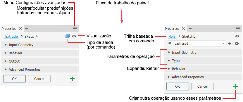

O painel Propriedades flutua sobre a área de desenho e, inicialmente, é exibido no canto superior esquerdo da área de desenho. Os painéis podem ser redimensionados, combinados com o navegador do modelo, movidos para outro local ou até mesmo para um monitor secundário. Os painéis de propriedades usam seções expansíveis em vez de guias.
Principais conceitos
  • Fluxo de trabalho - o fluxo de trabalho do painel Propriedades é de cima para baixo. Qualquer propriedade definida ou alterada pode afetar as propriedades das seções abaixo dela. No entanto, a propriedade não afeta as propriedades das seções anteriores.
  • Trilha - alterne rapidamente entre a edição da operação e a edição do esboço associado. Renomeie a operação ou o esboço diretamente da trilha.
  • Visualização - localizada à direita da trilha, a opção Visualização ativa e desativa a visibilidade da operação quando você edita a operação ou o esboço. Durante a edição de esboço, as regiões ou os contornos selecionados são visualizados na estrutura de arame. Alterne para ocultar a visualização.
  • Predefinições - use predefinições para criar definições de operação reutilizáveis. Para obter mais informações sobre predefinições, consulte Para trabalhar com predefinições.
  • Edições de valor - Utilize Enter para aplicar edições de valor. Use Tab para pular para o próximo campo progressivamente. Pressione CTRL+Enter para finalizar a definição, criar a operação e fechar o painel de propriedades. Quando um valor é inválido, a cor dele muda para vermelho. Quando um valor é válido, ele assume a cor preta. Os campos de edição apresentam realce cruzado entre o painel Propriedades e os controles de edição na tela. Este comportamento padrão pode ser substituído usando a opção Configurações avançadas ENTER para concluir o comando.
  • Expandir/Retrair - as seções do painel podem ser expandidas para exibir parâmetros a serem editados ou retraídas para ocultar parâmetros raramente usados.
  • Menu Configurações avançadas - o menu suspenso permite acessar Mostrar/ocultar predefinição, Ajuda e outras configurações avançadas. O menu varia de acordo com o contexto. Por exemplo, quando você cria ou edita uma operação, o menu exibe apenas opções relacionadas à operação que está sendo editada. Ao trabalhar no navegador, o menu do painel fica de acordo com o estado do navegador do modelo e assim por diante.
  • Aplicar e criar nova - clique para criar a operação usando as configurações atuais e comece a criar outra operação usando as mesmas configurações. É possível alterar qualquer configuração, conforme necessário, e depois criar outra operação.
  • Encaixe - o painel Propriedades pode ser encaixado em qualquer janela de desenho do aplicativo Inventor, dentro do espaço do navegador, ou pode ficar flutuando sobre o aplicativo ou em algum lugar da área de trabalho. Isso permite que você posicione o painel ou o navegador onde for mais conveniente para você. Quando o painel é encaixado à moldura de uma janela, a borda da moldura de destino é realçada.
  • Exibir - os painéis memorizam o estado de exibição mais recente e o utilizam na próxima visita.

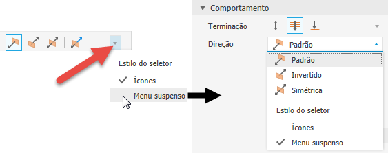

  • Ícones ou lista - alguns grupos de ícones podem ser exibidos na forma de lista suspensa. Clique na seta à direita do campo para selecionar as opções. Quando a exibição está no formato de lista, você pode usar o teclado (digitando o primeiro caractere da palavra) para escolher uma opção.
    Nota: No modo de lista, a lista é atualizada à medida que você gira a roda do mouse.

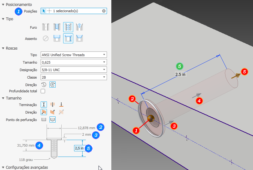

Painel Propriedades e edição na tela
Ao criar ou editar operações, você pode usar os campos de edição do painel Propriedades, os campos de edição na tela ou os manipuladores da operação para modificar valores.
O exemplo a seguir usa a operação de furo para ilustrar os diversos pontos de acesso dos valores de parâmetro.
O comportamento padrão para o painel de propriedades e para os controles de edição na tela permite usar a entrada pelo teclado. Quando você edita entradas de valor, o seguinte se aplica:
  • Quando o foco está no painel Propriedades ou quando há um valor realçado em um controle de edição, a tecla Enter conclui a definição da operação (o mesmo que clicar em OK) e fecha o painel Propriedades.
  • Quando o foco está em um controle de edição de valor, e você está modificando um valor, a tecla Enter afeta somente o valor.

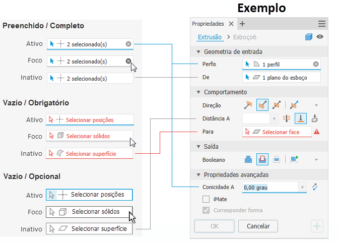

Estados dos seletores
Os seletores do painel Propriedades usam cores para exibir seus estados. A imagem a seguir mostra os estados e os associa a um exemplo.
Apagar seleções
Quando é feita uma seleção, o campo do seletor exibe o número de itens selecionados e um 'X' à direita. Para apagar o conjunto de seleções, clique no 'X' e faça as seleções seguintes.
