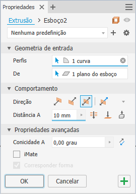

  1. Na faixa de opções, clique na guia Modelo 3D painel Criar Extrusão .
    Se houver apenas um perfil no esboço, ele será selecionado automaticamente. Ou selecione um perfil de esboço.
  2. Na parte superior do painel Propriedades, você encontrará a trilha de navegação. À direita da trilha, você poderá encontrar o tipo de operação. O tipo determina que opções são apresentadas no painel Propriedades.

  3. Especifique a Geometria de entrada. É possível usar a seleção de janela para selecionar rapidamente vários perfis fechados no mesmo esboço.
    Nota: Use as opções De e Para para obter o mesmo resultado obtido com os métodos Distância da face e Entre usados em versões anteriores.
    Importante: Durante a visualização da operação, é possível editar cotas de esboço visíveis sem acessar o ambiente de esboço.
    • Perfis - o seletor Perfis fica ativo por padrão e quando há:
      • Um perfil - se o esboço contiver somente um perfil fechado, ele será selecionado automaticamente.
      • Vários perfis - selecione os perfis ou as regiões que definem a extrusão ou o corpo desejado.

  4. Especifique os parâmetros de Comportamento usando as opções disponíveis:

  6. Na seção Propriedades avançadas, é possível especificar opções adicionais.
    • Conicidade A - define um ângulo de conicidade de 0° a 180° normal em relação ao plano do esboço. A conicidade é estendida igualmente em ambas as direções.
