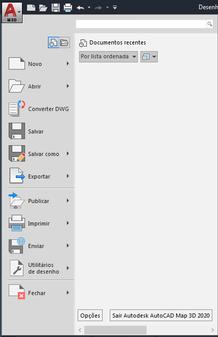

Se você conhece o comando que deseja, mas não consegue localizá-lo na faixa de opções, use o campo de pesquisa do menu do aplicativo para localizá-lo.
O campo de Pesquisa está na parte superior do menu do aplicativo.
Para usar o campo de Pesquisa
  1. Clique em para ver o menu do aplicativo.
  2. No campo na parte superior do menu, digite todo ou parte do nome do comando.
    Por exemplo, digite definir. Os comandos que começam com a palavra “definir” são exibidos.
  3. Na lista que é exibida, clique na entrada apropriada.
    Por exemplo, se você inseriu definir, clique em Definir consulta para exibir a caixa de diálogo Definir consulta de desenhos anexados.
