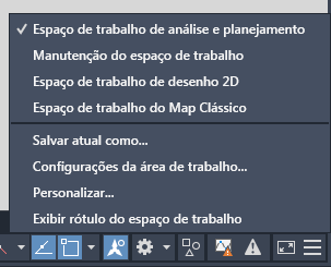

Para alternar entre espaços de trabalho durante uma sessão
  1. Clique na entrada do espaço de trabalho na Barra de ferramentas de acesso rápido ou na barra de status.
  2. Selecione o espaço de trabalho mais apropriado para seu trabalho.
    • Espaço de trabalho da faixa de opções de desenho 2D — personalizado para aqueles que estão familiarizados com a faixa de opções do AutoCAD e trabalham principalmente com dados de desenho.
    • Espaço de trabalho da faixa de opções de análise e planejamento — personalizado para comandos do AutoCAD Map 3D toolset. A maioria dos tutoriais e vídeos assumem que você está usando este espaço de trabalho.
    • Espaço de trabalho da faixa de opções de manutenção — personalizado para aqueles que utilizam um modelo da indústria corporativa. Quando você abre um desenho que utiliza este modelo, o AutoCAD Map 3D toolset solicita que o espaço de trabalho seja alterado para este.
    • Map Classic — a interface orientado por menus de versões anteriores do produto. Alguns novos comandos não estão disponíveis a partir deste espaço de trabalho.
