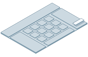

1. Abra o estudo.
  1. No Revit, abra o modelo.
  2. Na faixa de opções, clique na guia Gerenciarpainel Projeto generativo Explorar resultados.
  3. No painel esquerdo, selecione o estudo que contém o resultado desejado.

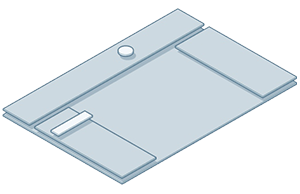

2. Selecione o resultado.
No painel central, selecione o resultado a ser integrado no modelo.

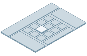

3. Clique em Criar elementos do Revit.
Se o tipo de estudo inclui a capacidade de criar elementos no modelo do Revit, os elementos são adicionados ou modificados para implementar a solução selecionada.
Se você não visualizar os elementos no modelo, tente alterar as configurações de visibilidade/gráficos.
