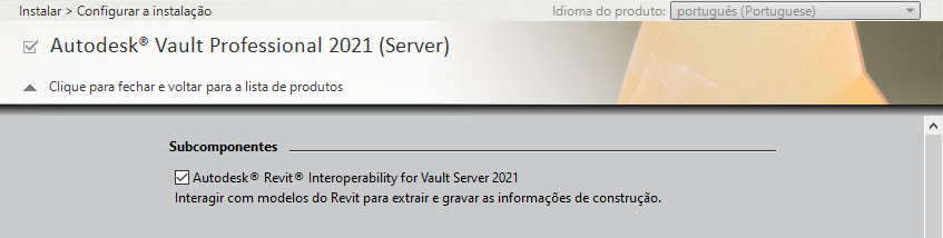

O plug-in do Revit para o Vault Professional (Server) permite que o Vault indexe profundamente arquivos da família Revit, incluindo parâmetros e objetos, de modo que seja possível pesquisar arquivos de família Revit com o Revit Vault Add-in.
O complemento de interoperabilidade do Revit é instalado durante a instalação do servidor do Vault. Você deve personalizar as opções do servidor do Vault para incluir a interoperabilidade do Revit na tela Configurar instalação.

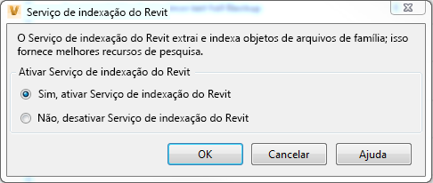

Depois de instalar a Interoperabilidade do Revit, o recurso Indexação do Revit deve ser ativado no Console do Autodesk Data Management Server antes de poder usar a Pesquisa de família do Revit.
Ativar Indexação do Revit com o ADMS Console
Também é possível selecionar o Serviço de indexação do Revit no menu Ações.
Agora, você pode usar a Pesquisa de família do Revit na caixa de diálogo Carregar no Vault.
