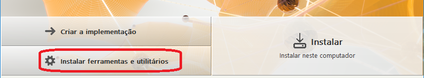

  1. Inicie o software de instalação do Vault.
  2. Clique em Instalar ferramentas e utilitários.
