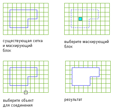

Эта процедура используется для маскирования объекта путем прикрепления маскирующего блока к этому объекту после того, как маскирующий блок был надлежащим образом размещен.
  1. Выберите маскирующий блок или блоки, которые необходимо присоединить к объекту.
  2. Выберите вкладку "Вхождение маскирующего блока"панель "Изменить""Присоединить объекты".
  3. Выберите объект, который необходимо маскировать.
  4. Из списка текущих экранных представлений выберите какое-либо экранное представление и нажмите "OK".
    Прикрепление маскирующего блока к объекту
Теперь объект скрыт маскирующим блоком.
