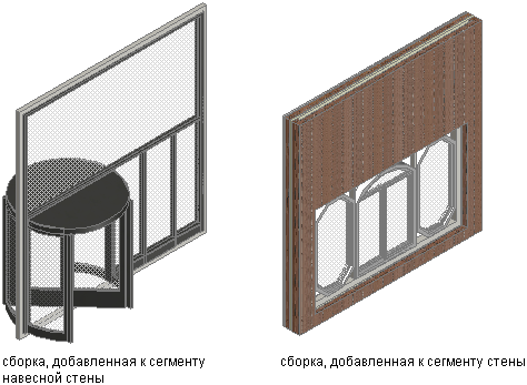

Оконные/дверные сборки предоставляют сетку или каркас для вставки таких объектов, как двери и окна. С помощью этого метода можно создавать сложные оконные и дверные сборки, которые затем вставляются в стандартные стены или используются в качестве повторяющихся элементов в витражейах.

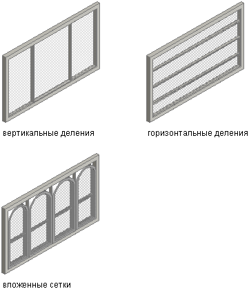

Оконные/дверные сборки состоят из одной или нескольких сеток. Сетки имеют вертикальное или горизонтальное деление, при этом для создания различных шаблонов, как простых, так и сложных, можно использовать вложенные сетки.
Совет: Использование оконных/дверных сборок в витражах поможет избежать проблем, связанных с большим количеством вложенных сеток в витражу.

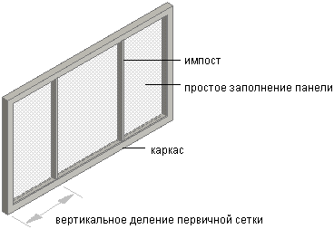

Сетки являются основой витражей, блоков витража и оконных/дверных сборок. Любая сетка имеет четыре типа элементов:
Прим.: В отличии от трех остальных элементов, представляющих физические элементы оконных/дверных сборок, деления являются абстрактными элементами.
Элементу каждого типа назначается определение по умолчанию, указывающее на то, как должны выглядеть элементы данного типа.
Тип элемента Определения по умолчанию
Секции Вертикальные секции с фиксированным размером ячеек 3 дюйма
Заполнения ячеек Ячейки, содержащие обычные панели толщиной 2 дюйма
Каркасы Внешняя грань сетки 3 дюйма шириной и 3 дюйма глубиной
Импосты Ребра между ячейками шириной 1 дюйм и глубиной 3 дюйма

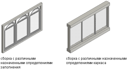

Можно создавать новые определения элементов и назначать их оконным/дверным сборкам. Например, можно создать несколько определений заполнений и затем назначить различные заполнения определенным ячейкам сетки. Точно так же можно создать несколько определений каркасов, и затем присвоить каждой кромке каркаса различное определение (верхней, нижней, левой, правой). Такой же подход справедлив и для определений импостов.

К дверным и оконным сборкам, закрепленным якорем в стене, можно применять стили торцов. Формы торцов для проемов в стенах определяются в стиле стены и являются свойством стены.
