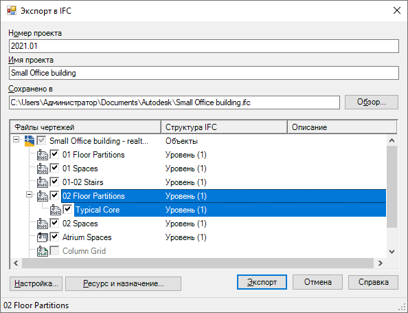

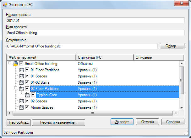

  3. В диалоговом окне "Экспорт в IFC" укажите следующие свойства:
    • В поле "Номер проекта" введите номер проекта для чертежа.
    • Для параметра "Имя проекта" при необходимости измените имя. По умолчанию отображается имя экспортируемого чертежа.
  4. Щелкните "Обзор", чтобы изменить папку по умолчанию, в котором экспортируется файл IFC.
  5. В области "Файлы чертежей" выберите файлы для экспорта.
    Если выбрать внешнюю ссылку на верхнем уровне, все внешние ссылки, вложенные в этот чертёж, также будут выбраны. Если необходимо, разверните верхний уровень и выберите внешние ссылки по отдельности.
  6. Если требуется изменить метки для выбранных файлов чертежей, щелкните метку в столбце "Структура IFC" и выберите другой уровень в раскрывающемся списке или введите в поле текст.
    Если необходимо, чтобы внешние ссылки отображались как отдельные уровни в файле IFC, укажите другие идентифицирующие метки в структуре IFC. Можно задать один идентификатор, например, Level (1), для нескольких внешних ссылок для объединения объектов в этих внешних ссылках в один объект IfcBuildingStorey.
  7. Введите описание экспортируемого файла.
    Можно выбрать несколько файлов чертежей и одновременно изменить все метки или описания.
  8. При необходимости выберите "Параметры", чтобы задать параметры экспорта.
  9. При необходимости щелкните "Ресурс и назначение", чтобы создать экземпляры IFC и определить свойства ресурса.
  10. Нажмите кнопку "Экспорт".
