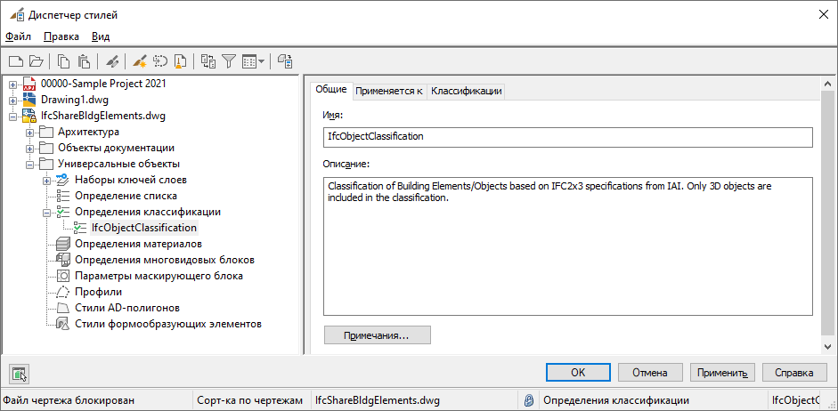

  5. На левой панели Диспетчера стилей разверните узел IfcPropertySet_Definitions.dwg "Универсальные объекты" "Определения классификации".
  6. Щелкните правой кнопкой мыши на элементе "Определения классификации" и выберите в контекстном меню команду "Копировать".

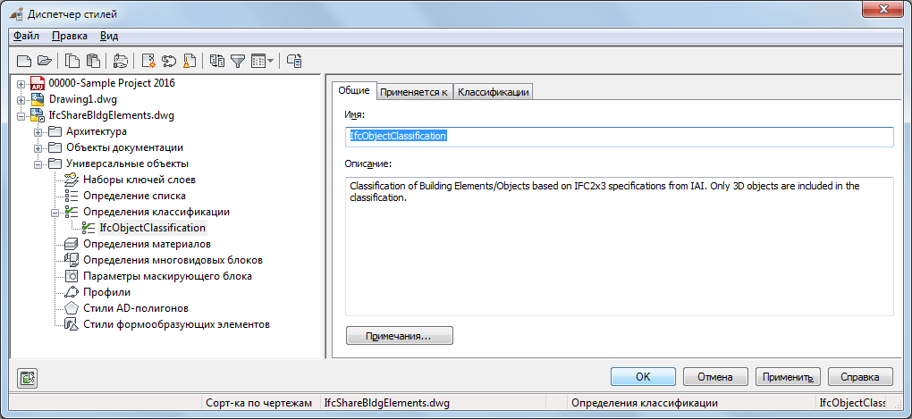

  8. На левой панели Диспетчера стилей разверните чертеж, а затем выберите "Универсальные объекты" "Определения классификаций" и "IFCObjectClassification".
  9. Перейдите на вкладку "Применить к", выберите объекты, к которым требуется применить определение классификации и нажмите "OK".

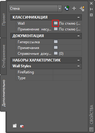

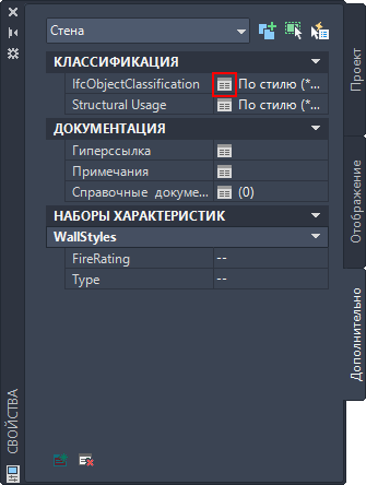

  10. Выберите объекты на чертеже, которые требуется классифицировать.

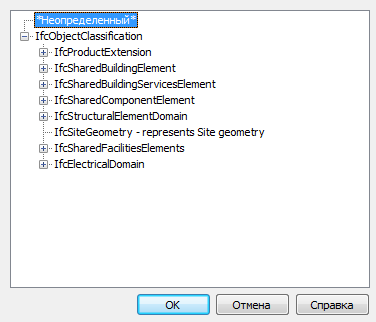

  11. На палитре свойств передйите к разделу "Классификация" на вкладке "Расширенные данные", щелкните "IFCObjectClassification" и выберите классификацию.
  12. Нажмите кнопку ОК.
