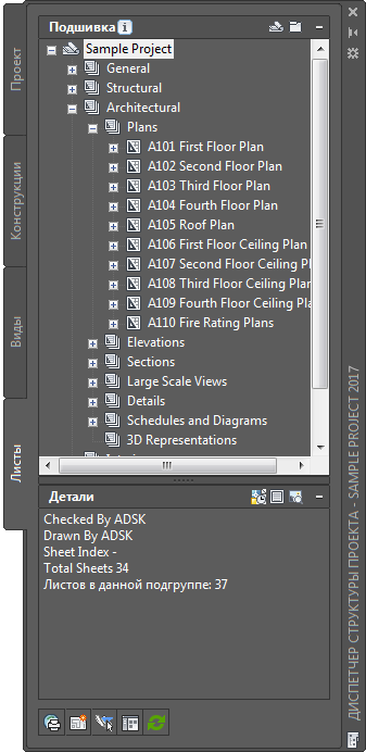

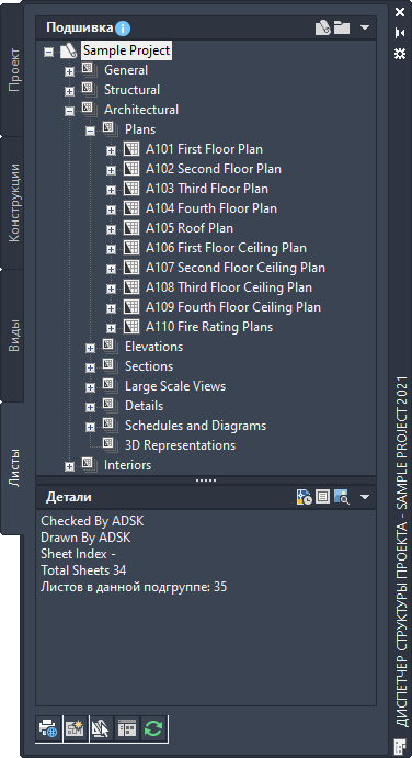

В AutoCAD Architecture 2021 toolset листы проекта группируются в подшивки или в проект. Подшивка позволяет устанавливать общие настройки для целого ряда листов.
Когда создается новый проект, для него создается своя собственная подшивка. Подшивка проекта отображается на вкладке "Листы" Диспетчера структуры проекта.
Подшивка проекта в Диспетчере структуры проекта AutoCAD Architecture 2021 Toolset
С проектом можно связать всего лишь одну подшивку. Изменить подшивку существующего проекта нельзя, но можно изменить ее свойства.
