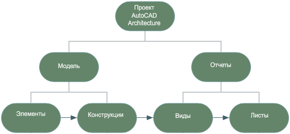

Проект
На верхнем уровне модели зданий концептуально организованы в виде проектов. Проект состоит из 2 частей: модели здания и отчетных документов, сформированных на основе модели. Модель здания состоит из конструкций и элементов, тогда как отчеты состоят из видов и листов. В проекте конструкции связываются ссылками в виды, а виды - ссылками в листы.

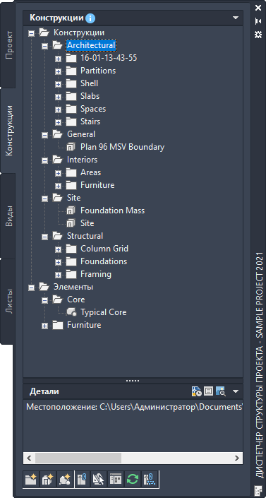

Конструкции
Каждая конструкция описывает одну часть проекта здания и приписывается конкретному уровню и секции в проекте. Распределенные конструкции, например витражи, могут быть связаны с несколькими уровнями и секциями.
Например, первый уровень вашего проекта здания может содержать конструкцию внешней оболочки, конструкцию заполнения первого уровня и конструкцию внутренних перегородок первого уровня.
Конструкция может состоять из объектов чертежа, таких как стены и двери, внешних ссылок на элементы или их комбинации. Например, конструкция заполнения первого уровня может содержать несущие стены, прорисованные непосредственно в конструкции, и элемент лифт, вставленный в качестве внешней ссылки.
Конструкции текущего проекта можно создавать заново и редактировать. Также можно импортировать чертежи и выполнять их преобразование или добавлять их в конструкции. Конструкции можно импортировать в проект физически или путем создания связи.
Конструкции связываются ссылками в виды.

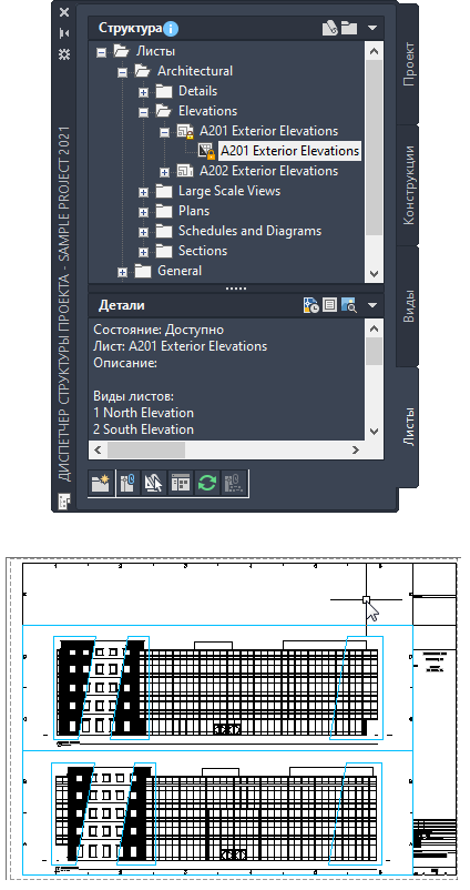

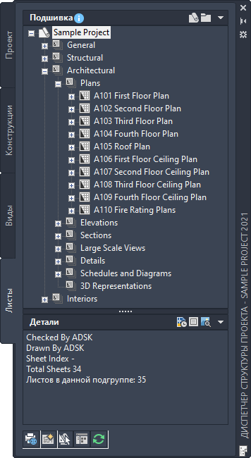

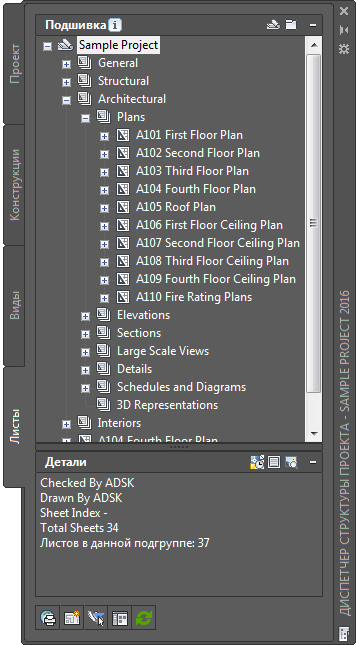

Листы
Листы используются для вывода на печать чертежей проекта здания.
Система листов в AutoCAD Architecture 2021 toolset состоит из следующих компонентов.
Списки подшивок, листов, видов листов, чертежей с листами и видов пространства модели приведены на вкладках "Листы" и "Виды" Диспетчера структуры проекта.
Хотя рекомендуется размещать аннотации на виде, можно добавлять их на лист в форме марок, размеров и спецификаций.

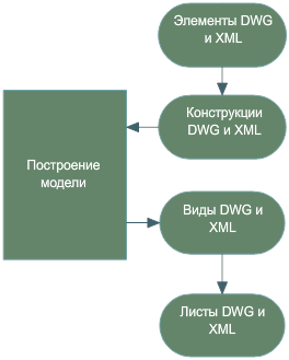

XML-структура
Проект AutoCAD Architecture 2021 toolset имеет базовую XML-структуру. Для каждого файла чертежа, который создается в проекте - например, чертежа этажа или несущего элемента - создается сопровождающий его XML-файл. XML-файл содержит такую информацию о проекте, как информация о уровне и секции. Кроме того, можно повторно воспользоваться любым чертежом, созданным в ходе выполнения проекта, а также и вне его рамок, потому что сам файл чертежа не содержит информации, жестко связывающей его с проектом.

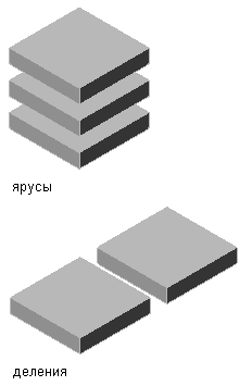

Уровни и секции
Проект позволяет создать структуру уровней (этажей) и секций (крыльев), которая определяет, где в здании расположены конструкции проекта. Новый проект по умолчанию содержит один уровень и одну секцию. В ходе работы над проектом уровни и секции можно добавлять. Матрица уровней и секций формирует структуру, позволяющую однозначно определять компоненты здания. Например, в вашем здании может иметься конструкция, назначенная категории "Второй этаж - западное крыло".
Схема уровней и секций
Такие объекты здания, как витражи и шахты лифта, могут быть распределены на несколько уровней и секций. Для данных типов объектов здания может использоваться распределенная конструкция.

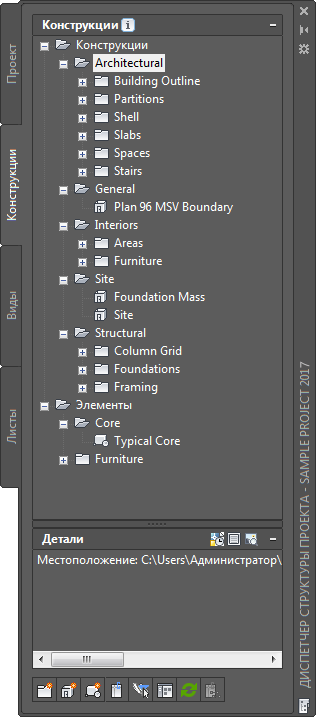

Категории
Для облегчения организации структуры здания компоненты проекта здания, такие как конструкции, виды и листы, можно разбить на категории. Можно использовать такие категории, как оболочка, каркас и внутренние перегородки. Отнесение конструкции к некоторой категории позволяет выполнять фильтрацию при формировании видов.
Категории конструкций в Диспетчере структуры проекта
