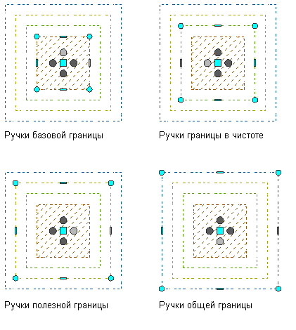

Границы пространств
Границы пространств теперь входят в объект пространства, а не являются отдельными объектами, как это было в версиях, предшествующих AutoCAD Architecture 2015. У пространства имеются базовая граница, граница в чистоте, полезная граница и общая граница. Когда в текущей версии программы открывается чертеж, созданный в одной из предшествующих версий программы, объекты границ пространств преобразуются в стены. Управляемые пространства преобразуются в ассоциативные пространства. Границы пространств содержат целый ряд специфицируемых свойств.
