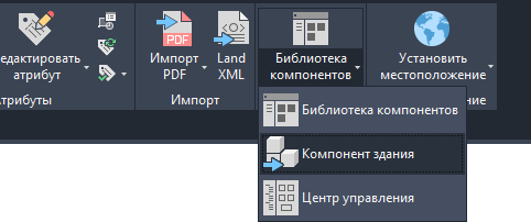

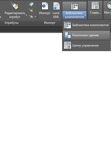

  1. Щелкните вкладку "Вставка"панель "Компоненты"раскрывающийся список "Библиотека компонентов""Компонент здания".

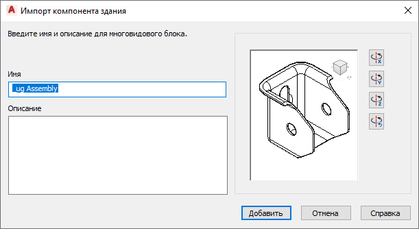

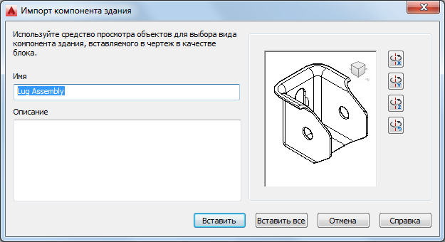

    При этом откроется диалоговое окно "Импорт", в котором можно задать имя, описание и изменение ориентации блока или многовидового блока в процессе вставки.
  4. При вставке отдельного блока в окне просмотра будет изображение вставляемого блока, например передняя сторона, верх и т. д. При любом аксонометрическом изображении будет выполнена вставка 3D блока.
    Для отображения компонента в нужном виде пользуйтесь в окне предварительного просмотра видовым кубом.
  5. Для поворота модели, вставленной в чертеж, вокруг осей X, Y или Z используйте кнопки "Поворот".
  6. Следует выполнить одну из следующих операций:
    • Если выполняется вставка многовидового блока, нажмите "Добавить". Затем задайте на чертеже точку вставки.
    • Если выполняется вставка блока, нажмите "Вставить (чтобы вставить ссылку на блок) или "Вставить все" (чтобы вставить ссылку на блок и отдельные графические представления для всех направлений просмотра). Это рекомендуется делать, если требуется создать библиотеку блока и добавить блок в нее. Затем задайте точку вставки, масштаб по осям X и Y и поворот.
