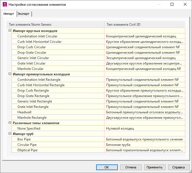

Параметры сопоставления элементов по умолчанию находятся в параметрах элементов для трубопроводных сетей в разделе "Параметры переноса в Storm Sewers по умолчанию".
Для большинства пользователей наилучшие результаты достигаются с использованием идентичных настроек для сопоставления при экспорте и импорте. В противном случае при импорте будет использовано другое семейство элементов.

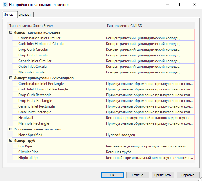

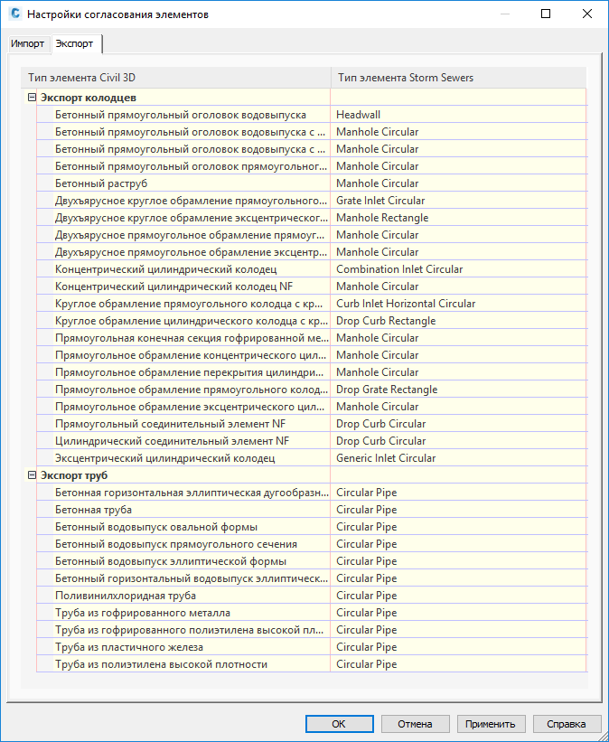

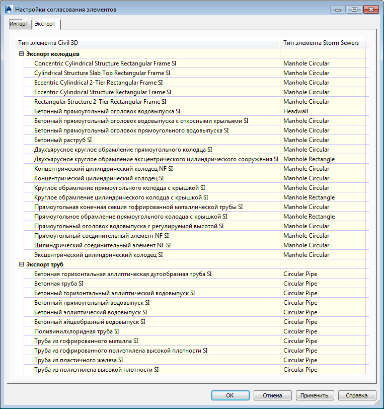

На вкладке «Экспорт», как показано ниже, можно выбрать любые доступные типы элементов Storm Sewers (справа) для сопоставления с каждым типом элементов Autodesk Civil 3D из текущего каталога элементов. Отображаемые типы элементов Autodesk Civil 3D обновляются с учетом изменений, внесенных в каталог элементов.

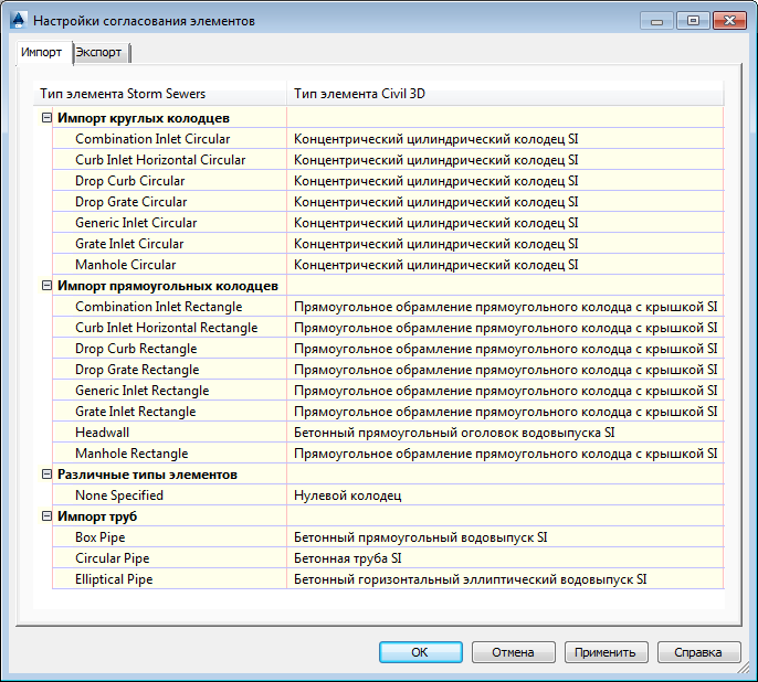

На вкладке «Импорт» можно выбрать семейство элементов Autodesk Civil 3D (справа), которое будет использоваться для каждого доступного типа элементов Storm Sewers. Типы элементов Storm Sewers представлены в фиксированном списке. Такое сопоставление должно соответствовать сопоставлению при экспорте без изменения семейств элементов.
Большинство новых колодцев в Storm and Sanitary Analysis экспортируется в виде прямоугольного объекта 1,2 на 1,2 метра в файле STM. При этом возможно несоответствие типам элементов, первоначально импортированным в виде круглых колодцев (если для параметра "Использовать идентификатор импортированного элемента для семейства элементов" установлено значение "Нет"). Одним из возможных решений является сопоставление прямоугольных элементов Storm Sewers и круговых элементов Storm Sewers с тем же типом элементов Autodesk Civil 3D. Однако при настройке этого параметра с учетом такой стратегии однозначное сопоставление типов элементов Storm Sewers и Autodesk Civil 3D будет невозможно.
Сопоставление типа элементов STM с типом элементов Storm and Sanitary Analysis определено в программе. В следующей таблице показано использование значений в Storm and Sanitary Analysis. Слева направо показаны типы элементов STM при импорте в Storm and Sanitary Analysis и последующем экспорте в файл STM:

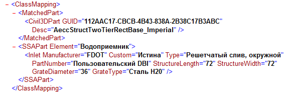

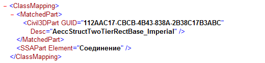

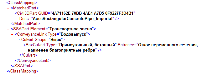

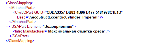

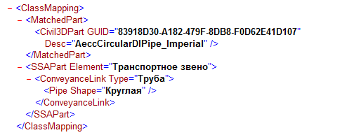

Файл XML сопоставления элементов состоит из двух частей:
  • Раздел элемента Autodesk Civil 3D (MatchedPart)
  • Раздел элемента Storm and Sanitary Analysis (SSAPart)
Раздел файла XML «Сопоставляемый элемент в Autodesk Civil 3D» размещается между тегами <MatchedPart> и </MatchedPart>. Для каждого элемента или нескольких элементов Autodesk Civil 3D идентификатор элемента (GUID семейства элементов) и описание элемента будут находится в конструкции сопоставляемого элемента.Autodesk Civil 3D
Для каждого соответствия в <ClassMapping> должен быть найден отдельный элемент SSA.

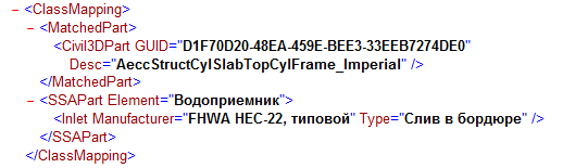

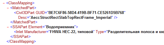

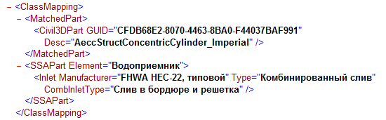

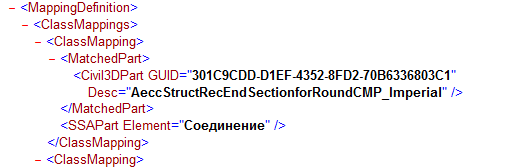

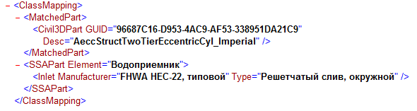

Ниже приводится пример файла XML сопоставления элементов. В данном примере показано сопоставление пользовательского семейства элементов Autodesk Civil 3D «InltCurb1» с водоприемником в бордюре FDOT типа 1, который находится в Storm and Sanitary Analysis.
<ClassMapping>
    <MatchedPart>
      <Civil3DPart GUID = "260FBCAD-7BFC-4DC4-AD9C-84D552C799F5" Desc = "InltCurb1"/>
    </MatchedPart>
    <SSAPart Element = "Inlet">
      <Inlet Manufacturer = "FDOT" PartNumber = "Curb Inlet - Type 1"/>
    </SSAPart>
</ClassMapping>

В следующих примерах показаны элементы Autodesk Civil 3D, которые сопоставляются с элементами Storm and Sanitary Analysis различных типов. Полужирным шрифтом выделены атрибуты, которые для обеспечения корректного сопоставления требуют корректировки. Элементы, выделенные красным цветом, соответствуют именам тегов схемы и не предполагают изменений при использовании с одним типом элементов.
Этот формат также используется для большинства других элементов, за исключением водоприемников и транспортных звеньев. Например, соединения можно заменить требуемым типом элементов: "Вместимость", "Водовыпуск", "Отвод потока" и т. д.
Соединения (или другие узлы)
Комбинированный слив
Слив в бордюре
Решетчатый слив
Максимальное сечение захвата
Слив на разделительной полосе и в кювете
Транспортное звено: труба
Возможные типы транспортного звена: труба, открытый канал, прямоугольный или прямой.
Форма зависит от выбранного типа (см. список доступных форм для каждого типа в Storm and Sanitary Analysis).
Транспортное звено: прямоугольный (с атрибутами прямоугольного сечения и входного отверстия)
Особый случай: настраиваемые сливы
Слив в Storm and Sanitary Analysis является особым случаем, поскольку имеются дополнительные "размерные" атрибуты, которые можно использовать для сопоставления с элементом каталога по более точным критериям. Для получения дополнительной информации см. указанный выше файл SSA_Mapping_Definition.docx. Убедитесь в том, что при сопоставлении используются соответствующие атрибуты для конкретного элемента в Storm and Sanitary Analysis.
Пример (в данном примере сопоставляется пользовательская круглая решетка FDOT с пользовательскими атрибутами)

  2. Откройте диалоговое окно "Параметры элементов трубопроводной сети" и проверьте параметры сопоставления элементов. На вкладке "Экспорт":
    • Бетонная труба сопоставляется с круглой трубой
    • Труба из полиэтилена высокой плотности сопоставляется с круглой трубой
    Это означает, что оба типа труб будут экспортированы в тип "Круглая труба".
  3. На вкладке "Импорт" в разделе "Импорт труб" трубы круглого сечения соответствуют только одному типу - "Бетонная труба".
    Это означает, что по умолчанию небетонные круглые трубы, например, трубы из гофрированного полиэтилена высокой плотности при импорте заменяются бетонными трубами. В следующем примере показан способ настройки файла XML сопоставления элементов с сохранением типа трубы при импорте.
  4. Проверьте, что для параметра "Использовать идентификаторы импортированных элементов для семейства элементов" установлено значение "Да".
  5. Убедитесь в том, что для параметра "Разрешить изменение семейства элементов" установлено значение "Да".

  8. Просмотрите таблицу типов элементов STM в данном разделе.
    Обратите внимание на то, что указанный выше тип линии "Cir" по умолчанию сопоставляется с транспортным звеном - трубой круглого сечения.
