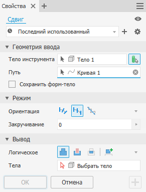

- Перед запуском команды:
- создайте базовое твердое тело;
- создайте траекторию сдвига;
- создайте твердое форм-тело (предпочтительно в начале траектории сдвига).
- Выберите вкладку "3D-модель"
панель "Создание"
Сдвиг
При необходимости включите параметр «Сдвиг тела»
на панели свойств.
- Выберите твердое форм-тело.
- Выберите кривую или ребро для определения траектории.
- Выберите ориентацию:
По траектории
Фиксированный
С выравниванием
- При использовании параметра «С выравниванием» выберите направление оси «Вектор».
- При необходимости задайте угол закручивания. Он относится к форм-телу, а не к 3D-пространству.
При необходимости выберите «Ось скручивания».
На изображении ниже показан результат применения угла закручивания в 90 градусов в согласованном сдвиге. Угол закручивания, применяемый к форм-телу, создает конструкцию, которая может вращать бутылку по горизонтали и вертикали вдоль траектории движения.
Автор модели: Скотт Мойз (Scott Moys)
- Задайте операцию вывода:
Прим.: Если в модели нет тел или одно тело, по умолчанию для вывода используется параметр «Создать твердое тело». Раздел «Вывод» на панели свойств не отображается. Если в модели несколько тел, то доступны следующие варианты.
Соединить. Добавление объема, созданного элементом сдвига, к другому элементу или телу. При работе со сборками параметр недоступен.
Вырезать. Удаление объема, созданного элементом сдвига, из другого элемента или тела.
Пересечение. Создание элемента из объема пересечения элемента сдвига и другого элемента. Удаление материала, который не входит в общий объем. Недоступно в среде сборки (недоступно в Inventor LT).
Создать твердое тело. Создание нового твердого тела. Каждое твердое тело представляет собой набор независимых элементов, не связанных с другими телами. Тело может иметь общие элементы с другими телами.
- Нажмите кнопку "ОК".
