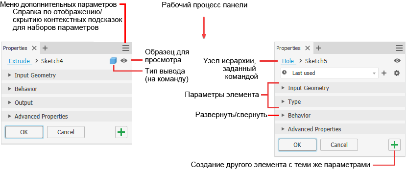

Основные принципы
  • Рабочий процесс — на панели «Свойства» рабочий процесс представлен в направлении сверху вниз. Любое заданное или измененное свойство может повлиять на свойства в последующих разделах. Свойства в предшествующих разделах не затрагиваются.

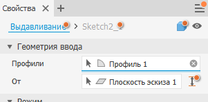

  • Оранжевые точки отображаются в недавно установленной программе Inventor. Они выделяют редко используемые параметры, команды и функции повышения производительности, а также новые параметры команд. Чтобы найти параметры отображения, откройте экран «Начало работы»  панель «Новые элементы». Щелкните Выделить новое. См. раздел Работа с новыми и обновленными значками.
  • Узел иерархии — быстрый переход от редактирования элемента к редактированию связанного эскиза. Элемент или эскиз можно переименовать непосредственно в узле иерархии.
  • Просмотр (справа от узла иерархии) — включение/отключение видимости предварительного просмотра элемента при редактировании этого элемента или эскиза. Во время редактирования эскиза выбранные области и контуры отображаются в каркасном режиме. После отключения этого параметра предварительный просмотр элемента будет скрыт.
  • Наборы параметров — используйте наборы параметров, чтобы создавать определения элементов для повторного использования. Подробную информацию о наборах параметров см. в разделе Работа с наборами параметров.
  • Редактирование значений — используйте клавишу ENTER, чтобы применить изменения значений. Нажмите клавишу TAB для перехода к следующему полю. Нажмите клавиши CTRL + ENTER, чтобы закончить определение, создать элемент и закрыть панель свойств. Если значение является недопустимым, его цвет меняется на красный. Допустимое значение отображается черным цветом. К редактируемым полям применяется перекрестное выделение между панелью свойств и элементами управления редактирования в активном окне. Чтобы переопределить это поведение по умолчанию, выберите Однократное нажатие ENTER для завершения команды в меню «Дополнительные параметры».
  • Развернуть/Свернуть — разделы панели можно развернуть, чтобы показать параметры для редактирования, или свернуть, чтобы скрыть редко используемые параметры.
  • Меню дополнительных параметров — в раскрывающемся меню доступны параметры «Показать/Скрыть набор параметров», «Справка» и другие дополнительные настройки. Содержимое меню зависит от контекста. Например, при создании или редактировании элемента список меню содержит параметры, соответствующие только редактируемому элементу. При работе в обозревателе меню панели соответствует состоянию обозревателя модели и т. д.
  • Применить и создать — щелкните, чтобы создать элемент с использованием текущих параметров и начать создание еще одного элемента с теми же параметрами. Можно изменять любые параметры необходимым образом, а затем создать еще один элемент.
  • Закрепление — панель свойств можно закрепить с любой стороны графического окна приложения Inventor, в пространстве обозревателя или оставить незакрепленной поверх приложения или на рабочем столе. Это позволяет расположить панель или обозреватель там, где это удобно. При закреплении панели к краю окна выделяется целевое ребро окна.
  • Отображение: панели запоминают последнее состояние, в котором они отображались, и оно восстанавливается при последующем использовании.

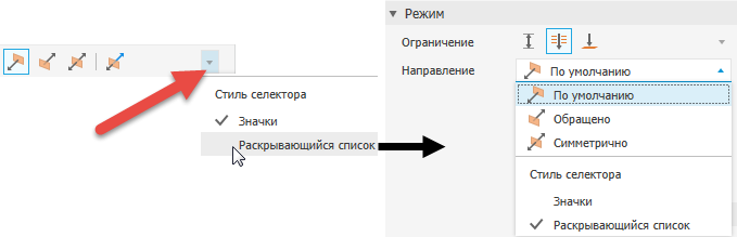

  • Значки или список — для некоторых групп значков доступна возможность отображения в виде списка. Щелкните стрелку справа от поля, чтобы выбрать нужный вариант. При отображении в виде списка можно использовать ввод с клавиатуры (первый символ слова) для выбора параметра.
    Прим.: В режиме списка значения обновляются при прокрутке колесика мыши.

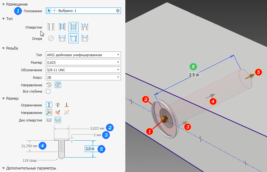

Панель свойств и редактирование в активном окне
При создании или редактировании элементов для изменения значений можно использовать поля редактирования на панели «Свойства», поля редактирования в активном окне, а также манипуляторы элемента.
В следующем примере используется отверстие для иллюстрации различных точек доступа к значениям параметров.
Поведение, заданное для элементов управления редактированием в рабочей области и на панели свойств по умолчанию, поддерживает ввод с клавиатуры. При редактировании введенного значения учитываются перечисленные ниже параметры.
  • Если в фокусе находится панель свойств или выделено значение элемента управления редактированием, нажатие клавиши ENTER приводит к завершению определения элемента (аналогично нажатию кнопки «ОК») и закрытию панели свойств.
  • Если в фокусе находится значение элемента управления редактированием, а также выполняется изменение значения, нажатие клавиши ENTER влияет только на это значение.
  • Если поле выбора не заполнено и нет активного элемента управления экранного индикатора, клавиша ENTER используется в качестве кнопки «Продолжить» и перемещает фокусировку на незаполненное поле. Для деактивации элемента управления экранного индикатора щелкните в пустом пространстве окна отображения.
  • Если в фокусе находится значение элемента управления редактированием, завершить определение элемента и закрыть панель свойств можно при помощи сочетания клавиш CTRL + ENTER. Для достижения того же результата можно дважды нажать клавишу ENTER.
  • Если используется контекстное меню элемента управления для редактирования значения, после добавления выбранного значения курсор перемещается в конец элемента управления, отменяя выбор. Это упрощает использование размеров элементов и применение коэффициентов к этим значениям.

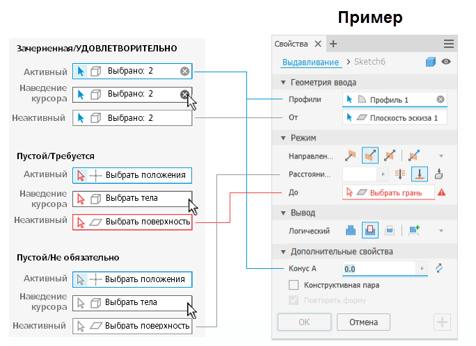

Состояние выбора
Состояние выбора отображается на панели свойств разными цветами. На следующем изображении показаны состояния и приведены соответствующие примеры.
Отмена выбора
При выборе объектов в поле выбора отображается их количество, а с правой стороны поля отображается значок «Х». Чтобы отменить выбор, щелкните этот значок и выберите другие объекты.
