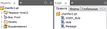

- Панель «Модель» отображается по умолчанию. Выберите
, чтобы отобразить панель обозревателя. Щелкните значок «X» , чтобы удалить панель.
- Каждую вкладку можно переместить и закрепить. Ниже приведен пример закрепления рядами.

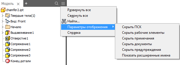

- Новые меню обозревателя. Выберите
, чтобы получить доступ к параметрам отображения и справке.
