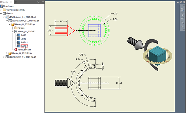

К видам чертежа добавлена поддержка отображения и документирования объектов-сетей. Объекты-сети могут отображаться во всех типах видов, и к ним можно добавлять аннотации. По умолчанию отображение объектов-сетей
отключено. При размещении вида перейдите на вкладку «Параметры восстановления» и задайте настройки вида. При работе с объектами-сетями в виде чертежа можно обратить внимание на следующее.
- Для доступа к объектам-сетям необходимо задать значение режима выбора «Приоритет элементов».
- Тела-сети хранятся в папках обозревателя. Пользователи могут управлять видимостью тел в узле обозревателя.
- Тела-сети являются видимыми в тонированных видах чертежа.
Дополнительные сведения см. в разделе Работа с геометрией сети.
