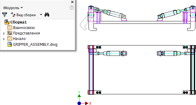

Вставка файла DWG непосредственно в сборку
Теперь можно импортировать файл DWG непосредственно в сборку с помощью команды «Вставка компонентов». В диалоговом окне «Вставка компонента» теперь можно включить файл DWG в качестве компонента, размещаемого в сборке.
Ранее открывать геометрию DWG в сборке приходилось путем размещения файла детали, который содержал геометрию DWG модели.

Новая команда контекстного меню для открытия детали или сборки в AutoCAD
Теперь файл AutoCAD DWG можно открыть непосредственно из контекстного меню в узле обозревателя, относящегося к модели детали или сборки в Inventor.
Беспрепятственное открытие файла DWG в AutoCAD
  1. Щелкните правой кнопкой мыши узел файла DWG в обозревателе модели.
  2. Выберите «Открыть в AutoCAD».
Подробную информацию см. в разделе Импорт или открытие файлов AutoCAD DWG.
