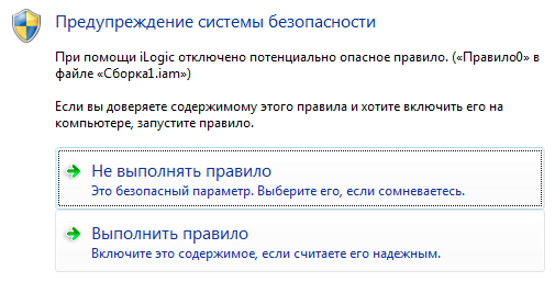

Новая функция iLogic «Предупреждение системы безопасности» обеспечивает дополнительную защиту
Предупреждение системы безопасности отображается при запуске правила, которое Inventor считает потенциально опасным. Можно либо запустить правило как безопасное либо не запускать его. Если выбран параметр «Выполнить правило», отображается «Консультант по безопасности iLogic», при помощи которого можно вызвать диалоговое окно «Безопасность iLogic», чтобы просмотреть дополнительные варианты управления неизвестным кодом.
Подробные сведения см. в разделе Система безопасности iLogic.
