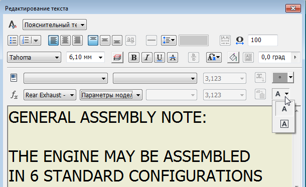

Добавление текстовой рамки вокруг текста
Теперь можно добавлять рамки вокруг текста и текста выноски. В диалоговом окне «Редактирование текста» откройте раскрывающийся список, как показано на рисунке ниже, и выберите Рамка текста.

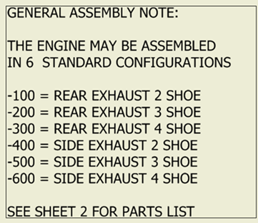

В результате текст будет размещен в рамке.
