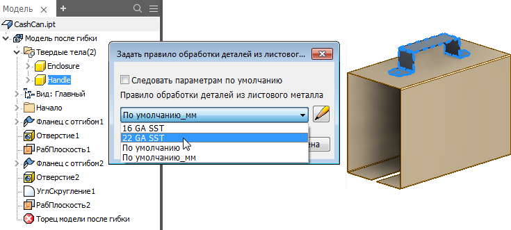

В диалоговом окне «Создать» снимите флажок «Следуйте параметрам по умолчанию», а затем щелкните раскрывающийся список, чтобы указать уникальное значение толщины материала и правила из предварительно определенного списка. При выборе параметра «Следуйте параметрам по умолчанию» значения толщины и правила определяются активным стандартом.
При наведении курсора на твердое тело в обозревателе отображается подсказка с активным правилом для тела.
Правой кнопкой мыши щелкните твердое тело в обозревателе и выберите новую команду контекстного меню «Задать правило обработки деталей из листового металла», чтобы изменить правила и толщину тела.
