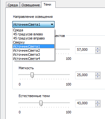

Параметры теней настраиваются отдельно для каждого стиля освещения. Эти параметры доступны на вкладке "Тени" в пользовательском интерфейсе редактора стилей. Новый параметр "Среда" позволяет использовать изображение среды для определения направления теней.

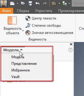

| ALT +A | Переключить панель обозревателя назад | Инструменты |
| ALT +S | Переключить панель обозревателя вперед | Инструменты |

Новые команды переключения Переключить панель обозревателя вперед и Переключить панель обозревателя назад можно задать в качестве настраиваемых комбинаций клавиш в меню "Сервис"
команда "Адаптация". Это усовершенствование позволяет переходить между панелями в обозревателе моделей Inventor (например, "Избранное", "Представления" и Vault).

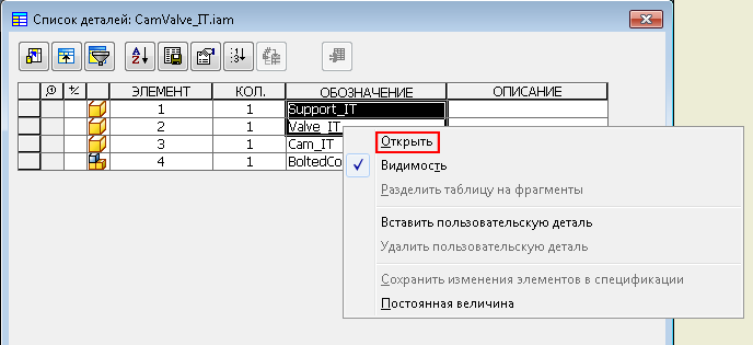

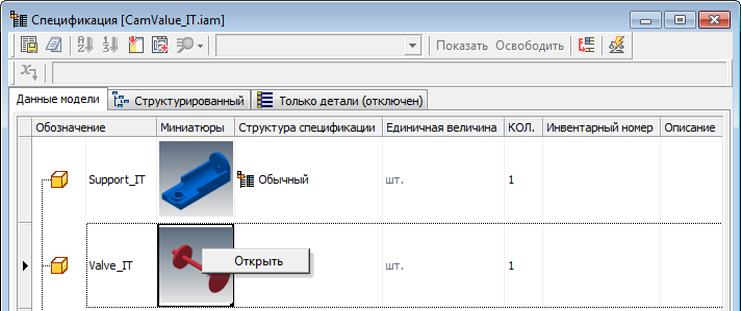

Дополнительные сведения см. в разделе Списки деталей.
