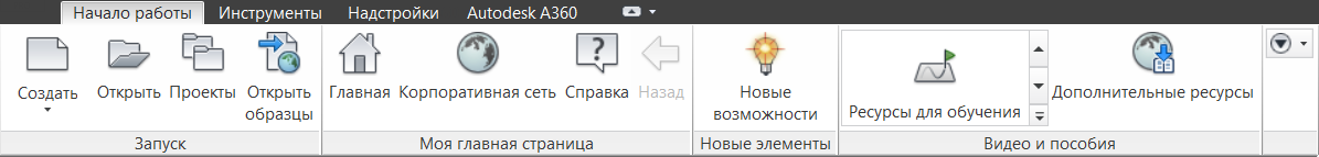

Панель "Видеоролики и учебные пособия"
В панель "Видеоролики и учебные пособия" внесены следующие изменения.
  • Панель по умолчанию активна.
  • На панель перенесена ссылка на ресурсы для обучения, содержащие учебные пособия по началу работы.
  • Двенадцать интерактивных учебных пособий больше не отображаются по отдельности на панели "Видеоролики и учебные пособия". Доступ к ним осуществляется из раздела ресурсов для обучения.
  • В ресурсы для обучения добавлено интерактивное учебное пособие "Импорт геометрии AutoCAD".
  • Доступен значок дополнительных учебных пособий, который предоставляет прямую ссылку на сайт, где можно загрузить учебные пособия.
    Совет: Нажмите эту кнопку, чтобы просмотреть новые учебные пособия, которые регулярно обновляются на протяжении всего цикла выпуска.
