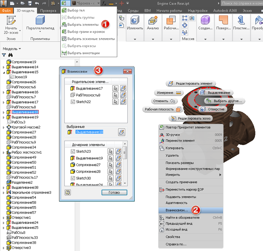

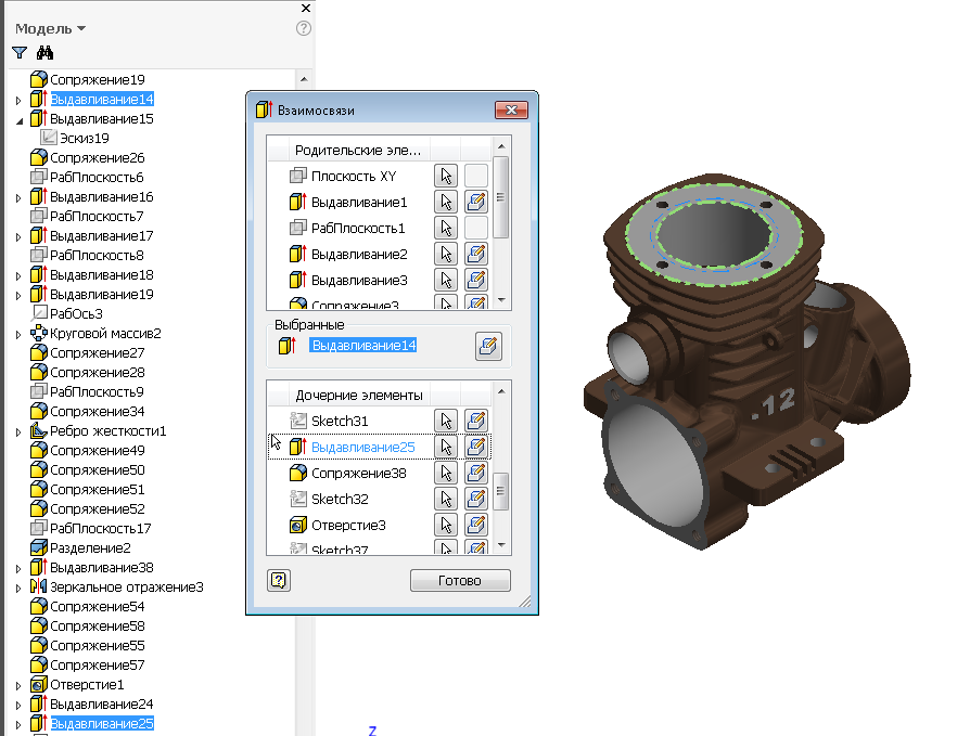

Просмотр взаимосвязи родительского/дочернего элемента из детали
Теперь в среде детали можно легко просмотреть взаимосвязи родительских и дочерних элементов непосредственно из детали. Для этого используется обозреватель модели или графическое окно. С помощью этого нового интерактивного диалогового окна можно просматривать зависимости элементов непосредственно в детали. В диалоговом окне "Взаимосвязи" щелкните значок , чтобы перейти к выбранному виду. Щелкните значок , чтобы открыть диалоговое окно "Редактирование элемента".
Зависимости родительских и дочерних элементов можно просматривать в диалоговом окне "Взаимосвязи". К этим элементам относятся:
  • Эскизы
  • Общедоступные эскизы
  • Оси
  • Плоскости
  • Точки
Для вызова диалогового окна "Взаимосвязи" и просмотра зависимостей элементов выполните следующие действия.
  • Обозреватель модели: щелкните правой кнопкой мыши узел элемента в обозревателе модели и выберите "Взаимосвязи..." в контекстном меню.
  • Графическое окно: настройте для фильтра выбора параметр "Выбрать элементы", выберите нужный элемент в отобразившемся списке, щелкните его правой кнопкой мыши и нажмите "Взаимосвязи...".
Дополнительные сведения см. в разделе Поиск взаимосвязей в детали.
