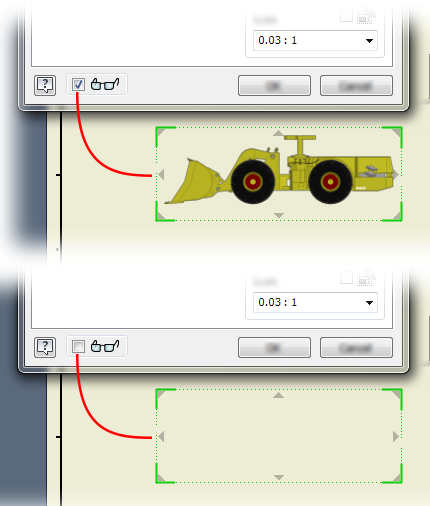

- Изменить параметр «Предварительный просмотр» можно в диалоговом окне «Открыть». Снимите флажок рядом с изображением очков и вместо предварительного просмотра будет отображаться ограничивающая рамка.

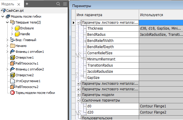

Параметры
- Столбец «Используется» добавлен в таблицу параметров для упрощения определения объектов, использующих параметры.
- К параметрам фильтрации добавлен пункт «По элементам».
Совет: В детали, содержащей несколько тел, используйте столбец «Используется» и параметр фильтрации «По элементам» для определения зависимостей.
