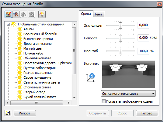

Новая поддержка освещения на основе изображения (IBL)
Все стили освещения в Inventor Studio теперь связаны с IBL. IBL обеспечивает улучшенный источник освещения.

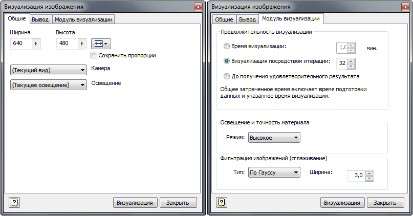

В приложении Inventor Studio теперь имеется поддержка освещения на основе изображения из среды моделирования. Для выполнения визуализации из среды моделирования освещения используйте команды, доступные на вкладке "Вид". Затем используйте параметр "Текущее освещение" в диалоговом окне Studio "Визуализация изображения" или выберите в нем другие стили освещения.
Щелкните для получения дополнительных сведений
Новые возможности стиля освещения 2016 IBL
Расширенный механизм визуализации RapidRT обеспечивает новые конфигурации для визуализации
Удалены устаревшие параметры:
Нулевая плоскость и отображение эффекта тени в окончательном варианте визуализации
Теперь настройки нулевой плоскости и эффекта тени, указанные на вкладке "Вид", будут отображаться в визуализированной модели.

Новые стили IBL
На вкладку "Вид" панель "Представление" меню "Стили освещения" добавлены 11 новых стилей освещения: ночное небо, серая комната, бесконечный бассейн, фотокабина, спокойный синий, четкие блики, плавные блики, холодный свет, теплый свет, мягкий свет и свет сетки.
