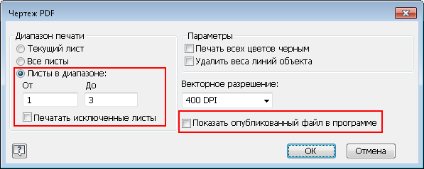

Усовершенствования параметров экспорта в файл PDF чертежа
- Значения «От» и «До», указанные для параметра «Листы в диапазоне» больше не зависят от текущей сессии. Значения, заданные для параметра «Листы в диапазоне» теперь сохраняются для всех сеансов.
- Если установлен новый флажок «Показать опубликованный файл в программе просмотра», то после нажатия кнопки «Сохранить» листы отобразятся в Adobe Acrobat Reader.
Подробную информацию см. в разделе Справка по чертежу .
