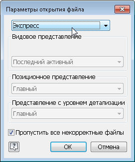

В нижний раздел диалогового окна «Открытие файла» внесены следующие изменения.
  • Доступ к командеНайти осуществляется с помощью значка в левом нижнем разделе между кнопками «Справка» и «Быстрый запуск».
  • Информация о последнем сохраненном файле теперь располагается под миниатюрой предварительного просмотра.
  • Поле со списком для открытия в режиме «Полный» или «Экспресс» добавлено между кнопками Параметры...и Быстрый запуск. Документы можно открывать в любом режиме без запуска диалогового окна «Параметры».
  • В диалоговом окне Параметры открытия файла... флажок «Открыть в режиме Экспресс» заменен на поле со списком «Полный или «Экспресс».
