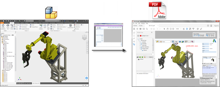

Можно экспортировать модели в новый формат 3D PDF. Кроме возможностей формата PDF, файл 3D PDF включает 3D-виды модели. При экспорте модели Inventor выбранные видовые представления преобразуются в виды модели и помещаются в файл 3D PDF.
Файлы 3D PDF можно открыть в Adobe Acrobat Reader. Для операций с видами модели используйте инструменты 3D-навигации. Чтобы отобразить компоненты модели и данные, помещенные в файл 3D PDF, включите отображение дерева модели.
Файл шаблона 3D PDF определяет организацию экспортируемых элементов. Можно создавать пользовательские шаблоны файлов 3D PDF и с их помощью экспортировать модели.
