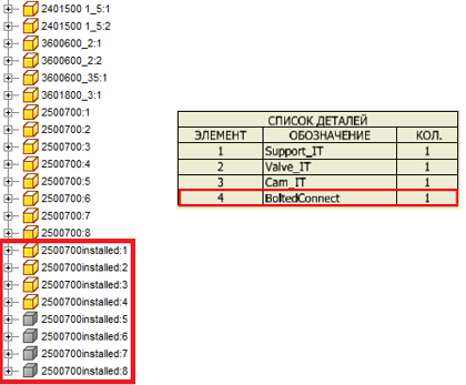

Новый параметр "Корректировка количества" в фильтре списка деталей для именованных видов
В фильтр именованных видов для списка деталей в чертеже добавлен новый параметр "Корректировка количества". Параметр "Корректировка количества" доступен в диалоговом окне "Параметры фильтра".
Если флажок "Корректировка количества" установлен, то параметр "Количество" в списке деталей будет скорректирован в соответствии с настройками видимости элементов в именованном виде. Только эти видимые детали учитываются в столбцах "КОЛ." и "ВЕЛИЧИНА ЭЛЕМЕНТА" в списке деталей.
Дополнительные сведения см. в разделе "Диалоговое окно "Параметры фильтра".
