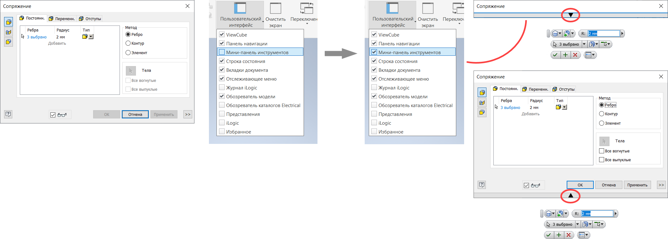

Мини-панели инструментов больше не отображаются по умолчанию
Мини-панели инструментов, которые отображаются по бокам семи диалоговых окон в Inventor («Выдавливание», «Вращение», «Сопряжение», «Оболочка», «Наклонная грань», «Фаска» и «Соединение»), больше не отображаются по умолчанию. Можно настроить отображение или скрытие мини-панелей инструментов. Задание настроек. На ленте откройте панель «Вид» панель «Пользовательский интерфейс» «Мини-панель инструментов».
Подробные сведения см. в разделе Скрытие и отображение мини-панелей инструментов.
