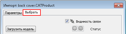

Импортируемый файл автоматически распознается Inventor как деталь или сборка, после чего в Inventor создается новый соответствующий документ. Затем импортированные элементы можно просмотреть и выбрать. Чтобы импортировать файл сборки сторонних разработчиков как файл детали, нужно создать новый или открыть существующий файл детали, а затем импортировать в него этот файл сборки.

Для импорта с преобразованием модели AnyCAD можно использовать следующие файлы: Fusion 360, CATIA, SolidWorks, Solid Edge, Pro-E/Creo, NX, JT, Alias, Rhino, IGES, Parasolid, STEP и SAT.
