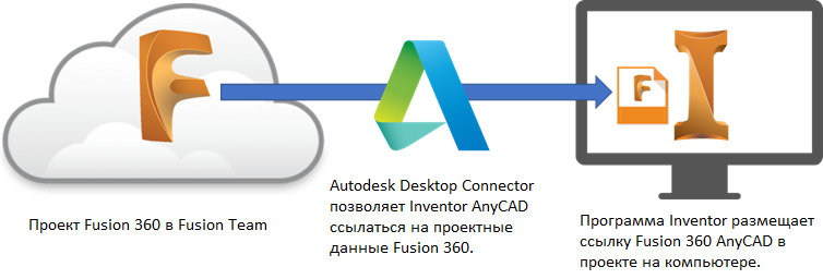

AnyCAD для Fusion 360 позволяет импортировать файлы Fusion 360 (.fusiondesign) в качестве ссылочной модели AnyCAD непосредственно в Inventor.
Начало работы
Для обмена данными между классическим приложением Inventor и облачной платформой Fusion 360 требуется выполнить некоторые действия.
Файлы Fusion 360 можно открыть только из хаба Fusion Team, который принадлежит пользователю, или из хаба Fusion Team, в который пользователь приглашен в качестве участника проекта.
