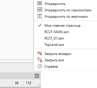

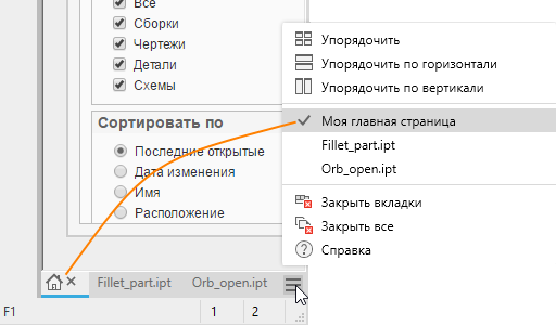

Меню «Документы»
Меню «Документы», расположенное справа на панели вкладок окна, позволяет создавать компоновки окна.
  • Упорядочить — упорядочение в текущем окне всех документов в сетке. Группы вкладок распределены в отдельные документы. Все свернутые документы игнорируются.
  • Упорядочить по горизонтали — упорядочение в текущем окне всех документов по горизонтали в сетке. Группы вкладок распределены в отдельные документы.
  • Упорядочить по вертикали — упорядочение в текущем окне всех документов по вертикали в сетке. Группы вкладок распределены в отдельные документы.
  • Список документов — отображение миниатюр и имен файлов документов, открытых в этом окне Inventor. Для активации документа выберите его в списке.
  • Закрыть вкладки — закрытие дополнительного окна приводит к закрытию всех документов в этом окне. Если в какой-либо документ были внесены изменения, появится запрос на сохранение или сброс изменений. Закрытие вкладок в основном окне приводит к закрытию всех документов и отображению сообщения о несохраненных изменениях без прекращения сеанса работы в Inventor.
  • Закрыть все — закрытие всех документов Inventor без прекращения сеанса работы в Inventor.
