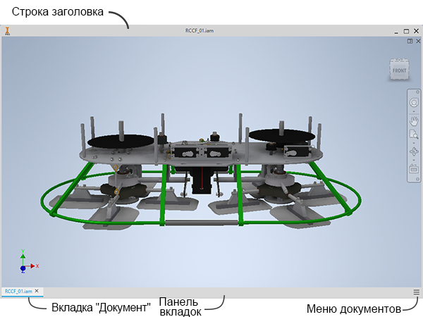

При открытии файла он отображается в графическом окне по умолчанию. При открытии более чем одного файла, для каждого из них будет открыто содержащее графическую область дочернее окно. Можно открыть один документ в нескольких окнах и перетаскивать документы из одного окна в другое либо в пустую область для создания отдельного окна. Открытые документы обновляются в реальном времени независимо от окна, в котором они отображаются.
Несколько мониторов
В рамках одного сеанса Inventor можно работать в нескольких окнах и на нескольких мониторах.

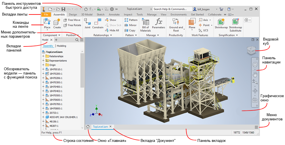

Основное окно приложения (ООП)
  • Панель быстрого доступа — быстрый доступ к небольшому набору команд (возможна адаптация).
  • Вкладки ленты — доступ к командам и средам.
  • Команды на ленте — доступ к командам, связанным с типом активного документа.
  • Вкладки панелей — на панелях отображается содержимое, относящееся к активному документу. Панель можно закрепить в любом окне приложения.
  • Меню дополнительных параметров — доступ к дополнительным параметрам для активной панели.
  • Обозреватель модели — это панель, содержащая компонент, чертеж или схему, над которой ведется работа в активном окне. Обозреватель можно закрепить в любом окне либо использовать в плавающем режиме.
    Независимо от типа документа, если обозреватель модели закрыт, в верхнем левом углу графического окна отображается значок . Щелкните его, чтобы отобразить доступные панели обозревателя для активного документа. Либо используйте следующий способ.
    1. На ленте выберите панель «Вид»  панель «Окна»  «Пользовательский интерфейс».
    2. Установите или снимите флажок «Обозреватель модели», чтобы отобразить либо скрыть обозреватель.
    Обозреватель можно закрепить в любом окне Inventor.
    Подробную информацию о различных обозревателях см. в разделе Обозреватель Inventor.
  • Строка состояния — элемент интерфейса в нижней части основного окна приложения. Она указывает следующую операцию, которая требуется активной команде.
  • Окно «Главная» — компактная вкладка, обеспечивающая доступ к главному окну.
  • Вкладка документа — вкладка для каждого открытого документа.
  • Панель вкладок — доступ к вкладкам для всех открытых документов (отображается либо в основном, либо в дополнительном окне приложения).
  • Меню «Документы» — доступ к командам «Упорядочить», «Мозаика» и «Переключение» (здесь также можно закрыть некоторые или все документы).
  • Графическое отображение — область, в которой отображается модель, схема или чертеж.
  • Панель навигации — доступ к инструментам для навигации в окнах приложения.
  • ViewCube (Видовой куб) — доступ к дополнительным возможностям ориентации вида.
