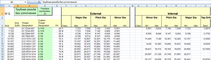

Формат листа с данными типа цилиндрической резьбы
Верхние три строки содержат заголовки столбцов и другие общие данные. Важные ячейки этой области.
A1
В этой ячейке определяется способ отображения элементов отверстия и резьбы.
  • I указывает, что данные расстояния в рабочем листе выражены в дюймах. Необходимо использовать I или M.
  • M указывает, что данные расстояния в рабочем листе выражены в миллиметрах. Необходимо использовать I или M.
  • N указывает, что рабочий лист содержит только данные внутренней резьбы. Можно использовать X или N. Если X и N не указываются, лист можно использовать для данных наружной или внутренней резьбы.
  • P указывает, что шаг резьбы определяется в столбце E. Необходимо использовать P или Q.
  • Q указывает, что в столбце E содержатся данные по количеству витков резьбы на дюйм (TPI). Необходимо использовать P или Q.
  • X указывает, что рабочий лист содержит только данные наружной резьбы. Можно использовать X или N. Если X и N не указываются, лист можно использовать для данных наружной или внутренней резьбы.
B1/C1
В этих объединенных ячейках содержится имя пользовательской резьбы, которое отображается в диалоговом окне отверстия и резьбы. В отличие от имени вкладки листа, это имя пользовательской резьбы можно изменить во избежание проблем, связанных с языковыми различиями или требованиями компании, не повлияв при этом на возможность обмена данными проектирования
D1
В этой ячейке содержится номер порядка сортировки для определения порядка списков резьбы в диалоговых окнах. Номера не обязательно должны быть последовательными. Резьба с меньшим номером порядка сортировки размещается над резьбой с большим номером порядка сортировки.
Область с данными резьбы начинается с четвертой строки. Столбцы с данными резьбы разделены на три части.
Далее перечислены столбцы и их содержимое.
A
Задание номинального размера диаметра резьбы как десятичного значения.
B
Задание номинального размера резьбы как дополнительного значения строки, которое добавляется к значению столбца A и отображается в диалоговом окне "Отверстие".
C
Задание обозначения резьбы, которое необходимо для определения конкретной резьбы.
D
Задание пользовательского обозначения резьбы, которое отображается в диалоговых окнах, а также может дополнительно отображаться в упрощенных размерах отверстий и резьбы. Это значение можно настроить без изменения отверстия или резьбы. Однако если несколько строк содержат одинаковые обозначения резьбы, они должны включать и одинаковые пользовательские обозначения резьбы.
E
Задание осевого расстояния резьбы. Если ячейка A1 содержит букву P, значит в этом столбце отображаются значения длины шага; если ячейка A1 содержит букву Q, значит в этом столбце отображаются значения витков на дюйм.
F
Задние класса допуска, в котором представлена размерная изменчивость наружной резьбы. Столбец класса также является ключевым.
G и H
Задание максимального и минимального значений соответственно для наружного диаметра наружной резьбы, который является диаметром виртуального цилиндра, соприкасающегося с верхней частью резьбы.
I и J
Задание максимального и минимального значений соответственно для диаметра шага наружной резьбы, который является диаметром виртуального цилиндра, у которого ширина резьбы и ширина зазора равны.
K и L
Задание максимального и минимального значений соответственно для внутреннего диаметра наружной резьбы, который является диаметром виртуального цилиндра, соприкасающегося с верхней частью наружной резьбы.
N
Задание класса допуска для внутренней резьбы, которому соответствует столбец, являющийся ключевым.
O и P
Задание максимального и минимального значений соответственно для наружного диаметра внутренней резьбы, который является диаметром виртуального цилиндра, соприкасающегося с верхней частью внутренней резьбы.
Q и R
Задание максимального и минимального значений соответственно для диаметра шага внутренней резьбы, который является диаметром виртуального цилиндра, у которого ширина резьбы и ширина зазора равны.
S и T
Задание максимального и минимального значений соответственно для внутреннего диаметра внутренней резьбы, который является диаметром виртуального цилиндра, соприкасающегося с верхней частью внутренней резьбы.
Д
Задание диаметра сверления для внутренней резьбы, который является примерным диаметром сверления отверстия.

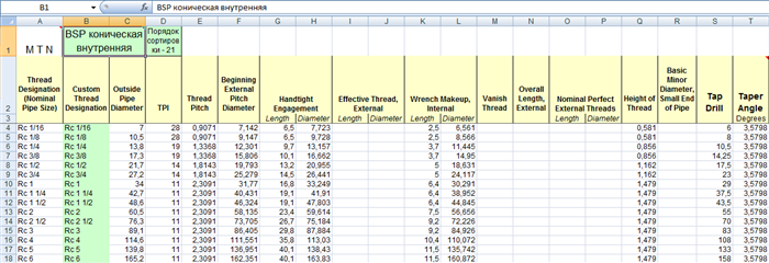

Формат листа с данными типа конической резьбы
A1
  • T указывает, что на рабочем листе содержатся только данные конической резьбы. На всех листах с данными конической резьбы должен отображаться этот символ.
B1/C1
В этих объединенных ячейках содержится имя пользовательской резьбы, которое отображается в диалоговых окнах. В отличие от имени вкладки листа, это имя пользовательской резьбы можно изменить во избежание проблем, связанных с языковыми различиями или требованиями компании, не повлияв при этом на возможность обмена данными проектирования
D1
Область с данными резьбы начинается с четвертой строки. Далее перечислены столбцы и их содержимое.
A
Задание обозначения резьбы, которое иначе называется номинальным размером резьбы. Это ключевой столбец для определения резьбы.
B
Задание пользовательского обозначения резьбы, которое можно использовать для отображения правильных выносок резьбы на чертежах.
C
Задание наружного диаметра трубы.
D
Задание значения витков на дюйм.
E
Задание длины шага, которая включает расстояние от точки на витке до соответствующей точки на следующем витке, измеренное вдоль оси резьбы.
F
Задание начального значения наружного диаметра шага.
G
Задание длины захода при завинчивании вручную, которая является нормальной длиной захода между наружной и внутренней конической резьбой при одновременном закручивании вручную.
H
Задание диаметра шага для величины захода при завинчивании вручную.
I
Задание эффективной длины наружной резьбы.
J
Задание эффективного (среднего) диаметра наружной резьбы в большей части.
K
Задание длины внутренней конической резьбы для навинчивания ключа.
L
Задание диаметра шага внутренней конической резьбы для навинчивания ключа на меньшем конце.
М
Задание длины сбега наружной конической резьбы.
N
Задание полной длины наружной конической резьбы.
O
Задание длины наружной конической резьбы, соответствующей проектным нормам.
P
Задание диаметра шага для наружной конической резьбы, соответствующей проектным нормам.
Q
Задание высоты резьбы.
R
Задание базового внутреннего диаметра в меньшей части трубы.
S
Задание диаметра сверления для внутренней конической резьбы.
T
Задание конического угла в градусах как прилежащего.
