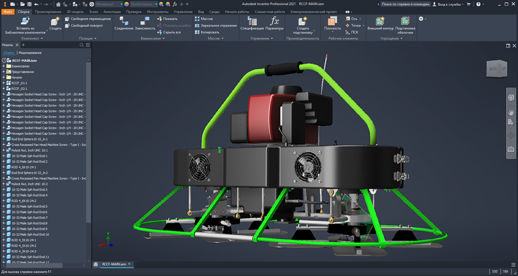

Темная тема Inventor (предварительная версия) позволяет переключиться на темно-синий пользовательский интерфейс с дополняющей цветовой схемой.

Эта предварительная версия позволяет ознакомиться с возможностями темной темы, разрабатываемой для Inventor. Поскольку эта версия не является окончательной, некоторые элементы пользовательского интерфейса (их дизайн, цвет и т. д.) могут быть улучшены позднее. Ниже приведены сведения о текущих возможностях темной темы (предварительная версия). Ознакомьтесь с ними.
Темная тема (предварительная версия)

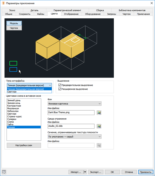

- Добавлена новая темная тема (предварительная версия). При выборе параметра «Темная (предварительная версия)» отображается небольшое сообщение. Нажмите кнопку «Продолжить», чтобы активировать тему «Темная (предварительная версия)». Нажав кнопку «Подробности», можно перейти к этому разделу.
- Поскольку тема влияет на значения цветовой схемы, список «Тема интерфейса» отображается первым среди элементов управления на вкладке «Цвета». Рекомендуется проверить работу цветовых схем в новой теме.
- Можно с легкостью переключаться между темной и светлой темами. Интерфейс приложения обновляется в соответствии с выбранной темой.
- Выберите вкладку Сервис
панель «Параметры» и щелкните Параметры приложения.
- В разделе «Тема интерфейса» щелкните раскрывающийся список и выберите Темная (предварительная версия). Выбранная тема интерфейса активируется.
- Когда используется темная тема, параметр «Желтый» отключен. Желтые значки недоступны для использования в темной теме.
- Добавлена новая цветовая схема «Темная» с дополняющими значениями цвета.
- Цветовая схема «Светлая тема» теперь называется просто «Светлая», чтобы пользователи не путали ее с соответствующей темой интерфейса.
