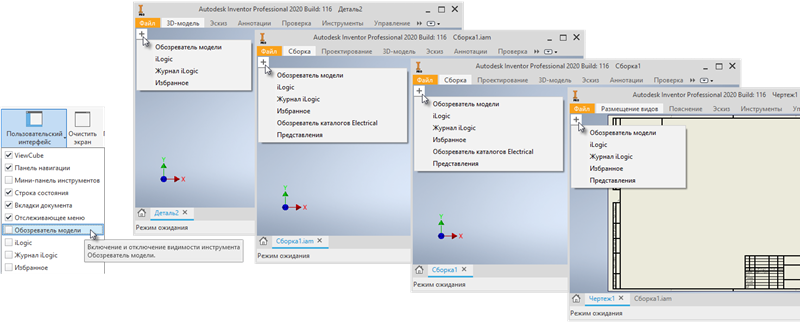

Вызов
Независимо от типа документа, если обозреватель модели закрыт, в левом верхнем углу графического окна отображается значок
. Щелкните его, чтобы отобразить доступные панели обозревателя для активного документа.
Кроме того, можно изменить видимость обозревателя модели, выбрав вкладку «Вид»
панель «Окна»
раскрывающийся список «Переключатель».
Прим.: Для первого или повторного открытия панели, когда не отображается ни одна панель, щелкните значок «плюс» и выберите нужный элемент.
